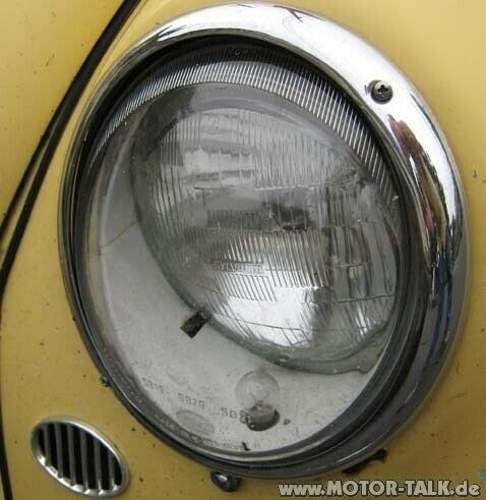

Um mal das Beispiel mit dem Scheinwerfern zu nennen.
kosten aus den USA, Warenwert + Versandkosten = 71€
+ 19% = 84,49€
Bei Hoffmann Speedstar gibts zwei Stück für ca. 105€.
CSP verkauft liegende Scheinwerfer aus PLASTIK. Für zwei Stück zahlt man 50€.
Ist halt Plastik. Jeder wie er will.
Wichtig ist das man bei den US- Scheinwerfer, TÜV geprüfte Scheinwerfereinsätze einbaut, kostet ca. 20€ das Stück.
Auf dem bild ist ein US -Scheinwerfer.
Vw-h4
