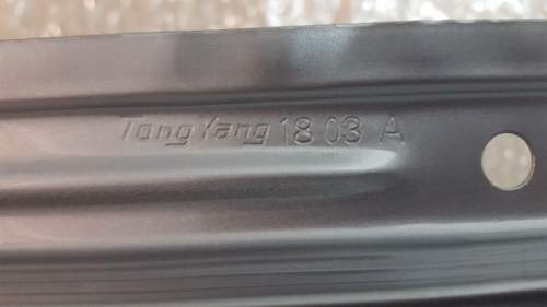

Doch die passen meistens. Nur haben die einen anderen Nachteil das Blech ist dünner. Wenn man die gut lackiert und noch Korrosionsschutz behandelt spricht nichts dagegen. Habe mir vor 2 Jahren 2 Stück R/L für 80€ inkl Versand gekauft. Und nun nach 2 Jahren nichts dann. Von innen meine ich. Also spricht Warum nicht?

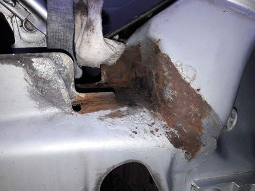

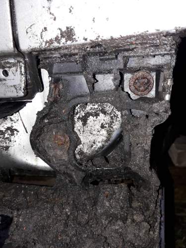

@sbbv123 habe alles gut gewechselt bekommen, hat auch gepasst. War nach ungefähr 6 Stunden mit Kotflügel wechseln, Benzinfilter und Winterreifen Montage (natürlich auch Pause) dann fertig.
Was sich dahinter alles für Dreck sammelt ... Kein Wunder dass die Dinger rosten über kurz oder lang!
Top, stimmt, da sammelt sich was an. Hoffe, du hast diesen Schwamm der mittig am Kotflügel sass, nicht mehr angebracht 😁 der saugt sich nämlich mit Wasser voll und provoziert das Rosten
Das kleine Stück? Der mittig vom Koflügel ist?
Genau, ich glaub der war so gräulich und in die Länge gezogen, ca. 7cm dick und 30cm lang? Falls ich mich noch richtig dran erinnere
Den habe ich wieder so reingelegt wie er war, aber wenn die Kotflügel jetzt auch wieder 20 Jahre halten bin ich zufrieden 😉
Wird schon halten 😉

Na Donnerwetter, ich habe für beide Seiten von Freitag bis Sonntag durchgeschindert. Vergammelte Schraubenköpfe, mitdrehende Dübel in der Karosserie, versteckte Roststellen, Scheißwetter... Habe die Kotis allerdings auch nach-/vorbehandelt, paar Transportschäden ausgebessert/nachlackiert, Hohlraumversiegelung. Mit der Einstellung der Spaltmaße habe ich mir auch sehr viel Zeit genommen. Das Ergebnis kann sich jedenfalls sehen lassen. Für beide Kotflügel (Erstausrüster aus Taiwan, verzinkt, grundiert, lackiert in Sachsen, Versand) habe ich 268€ bezahlt, unschlagbarer Preis.
