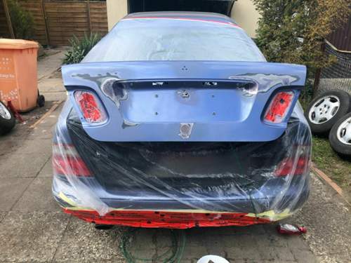

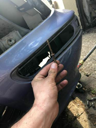

Ich versuche gerade den CLK w208 meiner Mutter wieder Rostfrei zubekommen.
Heckklappe war kein Problem.

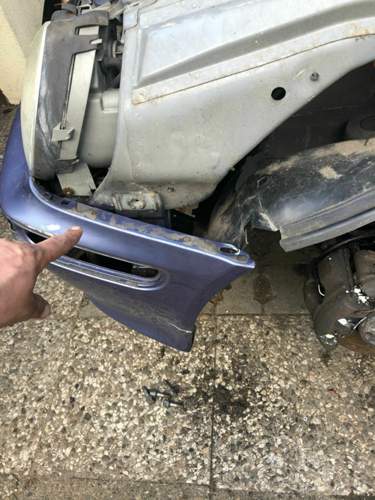

Ich habe gerade Probleme mit dem Kotflügelausbau vorne ...
Die Schraube hinter der Tür und die vorne vor dem Scheinwerfer habe ich gefunden.
Ich würde gern wissen wollen wo der Kotflügel unten gehalten wird?
Kleiner Schock... da war ein kleines Beet mit Pflanze hinterm Spritzschutz...

Auch die anfängliche Hoffnung die paar stellen bekomme ich mit Spraydose hin (wie die Heckklappe, die super geworden ist), hat sich nun in Luft aufgelöst... suche schon eine Halle für meine Pistole zum lacken.
Mit einblenden läuft da nicht mehr viel beim ausbessern der ganzen Stellen...
Habe jetzt schon alle Radläufe (hinten) innen anschleifen müssen und die hinteren Kotflügel.
Die Türen sind Murks (eine wegen Rost, die andere wegen Poller der wohl im Weg war..) und die Kotflügel vorne bestelle ich wohl eher neu, bevor ich da auch noch Spachtel ringsherum - hatte gehofft welche unter 100 Euro je Stück zu finden, mal schauen (Schade dass es keine E oder C Klasse ist, da kosten die ja nur 40 Euro pro Stück..)

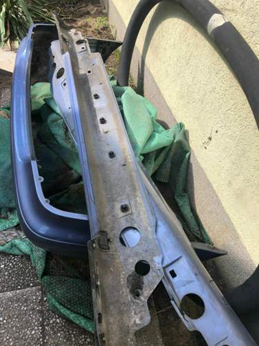

@Chris2184 schrieb am 8. Mai 2021 um 14:25:43 Uhr:
Ich komme aus dem Staunen garnicht mehr heraus ...
Mein Vater (vom Hauptberuf Pfuscher) meinte gestern noch, er hätte ja einfach den Rost abgeklebt und überlackiert ... wozu denn den Kotflügel abnehmen..

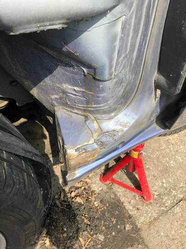

Das Mal Bilder von der Beifahrerseite
Welchen „Absatz“ meinst du Andy7171?
Den auf dem dritten Bild?
Ja , genau den meinte ich. Sieht bei dir dir aber noch gut aus. Bei uns war der durch und wir mussten schweißen .Du siehst ja , das von oben genau die Entwässerung des Wasserkastens , der unter der Scheibe quer läuft , nach unten hinter den Kunststoffradlauf abläuft , deshalb auch der ganze Dreck. Das muss man regelmäßig reinigen .
Vielleicht wurde es erwähnt und ich habe es überlesen , jedenfalls will ich aus eigenen Fehlern berichten .
1. Der Rostumwandler muss ordentlich durchgetrocknet sein.
2. Auch wenn Grundierung im Rostumwandler vorhanden ist , du musst nochmal mit Rostschutzgrund drüber.
3: du musst eine Ausreichende Gesamtfarbdicke erreichen , jeder gang mit der Dose macht nur etwa 15mY . Du must aber mindestens 70 erreichen besser 100 -120 . Die Originaldicke bei liegt bei den verschiedenen Fahrzeugherstellern zwischen 80 und 120 my .
Hier mal ein paar Bilder von meiner Aktion im Sommer 2019... 🙄
https://www.motor-talk.de/.../9-i209618560.html
gruß, mike. 🙂
