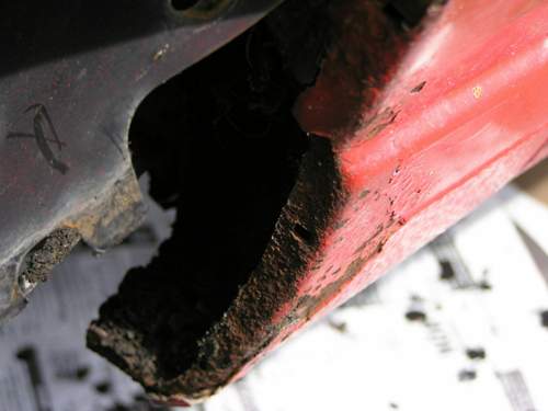

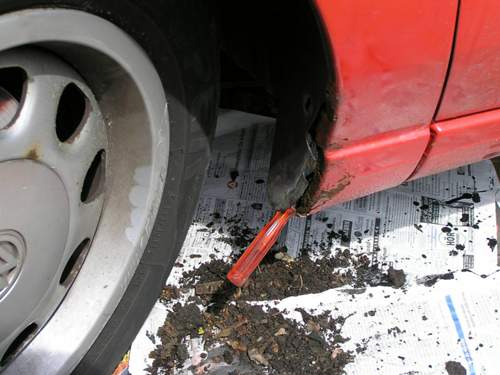

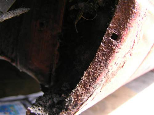

Hierzu ein paar Bildchen zum Dreck zwischen Kotflügel und dem Innenkotflügel auf der Fahrerseite :
P6163992
P6163993
P6163994
+6
Wahnsinn, was da Dreck zusammen kommt, ich persöhnlich würde auch den Metallkotflügel vorziehen, und soagr selbst lackieren. Ist ja nichts dahinter. Zuerst bischen schleifen, dann grundieren mit Rostschutzfarbe aus der Dose, dann Wagenfarbe drüber ebenfalls Dose aber mit Breitstrahldüse, nicht Rundstrahldüse. Mal schauen was der TÜV im November sagt. Vielleicht halten Sie noch einen Winter durch. Falls ich den Golf noch soalnge haben sollte. Tendiere ja derzeit Richtung Audi A4 1,9TDI 110PS AVANT. :D
