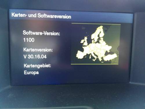

Es ist vollbracht, fast 5 Stunden Software laden, und knapp 3 Stunden Navi updaten.
Als Anhang das Bild mit dem Softwarestand und dem Kartenstand. Probleme mit der Handyverbindung via BT gibt es bei mir nicht.
Grüße aus dem sonnigen Brandenburg.

Schreibt doch vielleicht noch dazu, welches Handy ihr nutzt. Das ist dann vielleicht hilfreich für die, bei denen sich das Handy nicht mehr koppeln lässt.
Martin
Ich habe ein honor 4x. Werde es nachher auch noch mit einem Samsung a3 testen.
