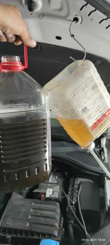

Würde es trotzdem schon nach 60tkm wechseln lassen. Habe 2 Tiguans mit dem DQ381 bei mir gehabt, wo wir bei 60tkm das Öl provisorisch gewechselt haben und das sah alles andere als gut aus.
Linker Behälter das alte und rechter Behälter das neue Öl
aussehen und funktion sind 2 paar schuhe...das neue öl sieht nach 5t km auch wieder so aus...
