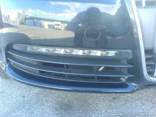

Gekko2 hat sich besonders viel Mühe gemacht mit dem Einbau der TFLs. Normalerweise setzen die die TFLs alle weiter vorne ein, weswegen dann an der Innenseite Richtung Kühlergrill eine kleine Kerbe für das Leuchtmodul in die Stoßstange gefräste werden muss. Gekko2 hat die TFLs aber 2cm weiter nach hinten gebaut, damit er sich diese Kerbe sparen kann. Zudem hat er die Halterungen für die Nebler so fein ausgeschnitten, dass man sie wieder einkleben könnte. Sollte er irgendwann auf die Idee kommen die TFLs wieder auszubauen, könnte er durch Einkleben der NSW-Halter und das Ersetzen der Gitter alles wieder in Originalzustand versetzen, ohne eine neue Stoßstange zu kaufen. Obendrein baut er die Dinger ein, ohne die Stoßstange zu demontieren, operiert also am lebenden Objekt sozusagen.
Nimm doch mal Kontakt mit dem User "ulvhedin" auf. Der hat sich die TFLs in einen B6 eingebaut und kann/will Dir vielleicht helfen. Er wohnt in Köln, hat gute Connections zu Audi, weil er mal dort gearbeitet hat und ist KFZ-Meister. Das aber nur unter Vorbehalt, denn ich habe ihn nicht gefragt, ob er kann oder will. Ansonsten sollte das jeder Karosseriebauer hinbekommen, der die entsprechende Motivation dazu hat. Vorsicht allerdings dennoch, denn ein Karosseriebauer wird vielleicht nicht so viel Herzblut da rein stecken, wie man es selbst machen würde (siehe Gekko2). In einer Werkstatt wird das vermutlich immer nur "irgendwie rein" gebaut.
Ich muss zugeben, dass mir die Einbauart von Gekko2 wesentlich besser gefällt, als die Beispielbilder in der Auktion von Deinen TFLs. Die TFLs werden übrigens nicht durch die Gitter gehalten. Da muss man selbst irgendwelche Halter aus Blech oder Lochbändern basteln.

Der Umbau von Gekko sieht wahrhaftig sehr gut aus, nur ich glaub einfach nicht das ich sowas kann, zu schade.
Aber mir gefällt das mit dem Wabengitter nicht so gut wie mit den von mir gezeigten, ist natürlich Geschmackssache.
Anbei nochmal ein paar Bilder von dem besagten Umbau in groß.
(Seh ich das richtig das die Gitter einfach reingenagelt wurden x_X)
Audi-a4-tfl-1
Audi-a4-tfl-2
Audi-a4-tfl-3
Auf Bild 3 schauen die TFL aber ganz schön zur Seite,blendet das nicht den Gegenverkehr? ( Hatte mal irgendwo gelesen,daß TFL's paralell zur Fahrzeugachse montiert werden müßen )
