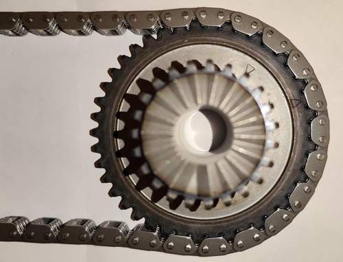

ist die Kette etwas zu lang, passen die Kettenglieder nicht mehr auf die Zahnräder perfekt drauf - es entstehen Eisenspäne, noch lange bevor man es hören kann.
Die Steuerkette muss nicht als erste den Geist aufgeben, es gibt noch 2 weitere Ketten, von denen ganz andere Symptome stammen - zB Vibrationen.
Neu sieht es so aus - siehe Bild.
Auf deiner Stelle würde ich mir das Motorlager/Hydrolager ansehen (Materialkosten OEM ~280Eur, ohne Audi Logo ~85Eur), es wäre eine gute Gelegenheit es zu tauschen, da es eh ausgebaut wird.
Steuerkette / Kurbelwellenzahnrad
