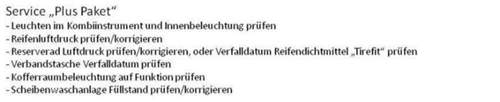

Fazit:
1) Du könntest eigenes Motoröl (gemäß geforderter MB Spezifikation) beistellen
2) Du könntest den s. g. Service Plus (= 3 AW) bei Auftragsvergabe abwählen (Siehe Bild)
3) Du könntest den Service 11 nicht durchführen lassen (Siehe Linkverweis oben)
Folglich wäre eine Kostenreduzierung von ca. 150€ + 570€ = 720€ + 163,9€ MwSt = 857€ denkbar.

Fazit:
