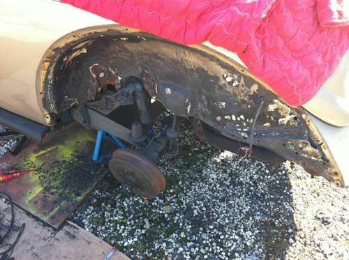

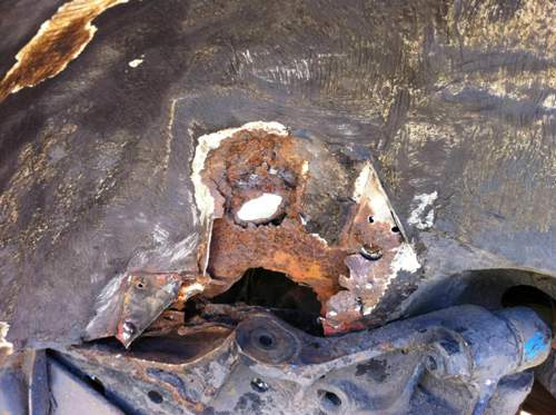

So, heute war es dann soweit. Die Kotis hinten sind runter, ebenso die Trittbretter. Außerdem haben wir heute mal drunter gelegen und alles genau abgeklopft. Das Ergebnis sieht jetzt wie folgt aus:
- Endspitzen sind mehr oder minder durch (links schlimmer als rechts, hatten wir schon geahnt)
- Innenkotflügel mit Halter füs Häuschen links ist durch (oder besser gesagt weg 😁 )
- Wagenheberaufnahme rechts durch
- Reserveradmulde durch (war bekannt)
- Schraubkante für Trittbrett auf beiden Seiten durch (links schlimmer als rechts)
- Schweller links von hinten im Radhaus durch
- Deckblech vom Rahmenkopf ist an einer kleinen Stelle durch
Mein "Schweißer" sagt es sei aber alles noch im reparablen Rahmen. Die Mail an den Teile-Händler ist schon raus. Wir wollen uns jetzt von hinten nach vorne arbeiten. Anbei noch ein paar Fotos.
Beste Grüße
SideWinder80
P.S.: Hat mal einer ein Fotos vom Schweller hinten im Radhaus, quasi da links vom Drehstabdeckel? Würde mal gerne sehen, wie das da original aussieht...
Und wiedereimal wird aus einem vermeindlich guten Käfer eine Vollrest.🙁 So fängt das immer an. Mal eben über den Tüv schweißen und dann drüber nachdenken wie es beim nächsten mal weitergehen soll.
Na ja, als Vollresto will ich das mal noch nicht verbuchen... Das würde ich erst so bezeichen wenn das Häuschen runter muss und das soll es eigentlich erstmal nicht.
Aber ich gebe zu, es ist mehr an ihm zu tun als ich beim Kauf erwartet hätte. Aber die Stellen hat man auf der Bühne bei der Besichtigung echt nicht gesehen. Reserveradmulde, Endspitzen und Wagenheberaufname waren "eingeplant". Ich frag' mich nur ob es in der Preisklasse (4.500-5.000) nicht eh immer auf den aktuellen Zustand (+/-) hinausläuft?
Was würdet ihr denn mit ihm anstellen? Fertig machen oder so gut es geht reparieren, verkaufen und nach besserm Ausschau halten?
