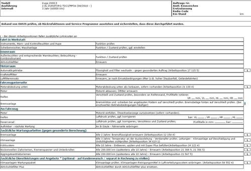

Getriebe ist erst bei 60.000 dran (PS)
Wartungspläne kannst du dir hier ausdrucken
http://www.etis.ford.com/?lang=de&country=DE

Also, laut ETIS wird bei meinem Fahrzeug das Getriebeöl gewechselt.
Intervall 3 Jahre 60.000km
Habe Automatik !
Werde zwar 3 Jahre haben, aber voraussichtlich erst 40.000 km haben.
Es heißt ja nach 3 Jahren oder 60.000 km, je nachdem was zuerst eintrifft.
Oder ??
