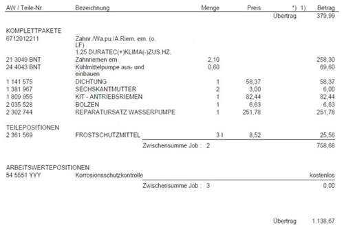

ich habe mir letztes Jahr einen Ford Fiesta BJ 2014 mit 57.000km gekauft. Da es sich dabei um mein aller erstes eigenes Auto handelt, habe ich entsprechend wenig Ahnung :)
Laut Serviceheft ist der nächste Termin für Inspektion/Service 9/22. Also jetzt.
Nach einer kurzen Recherche habe ich im Internet gelesen, dass eine jährliche Inspektion so in etwa 300-500€ kosten würde.

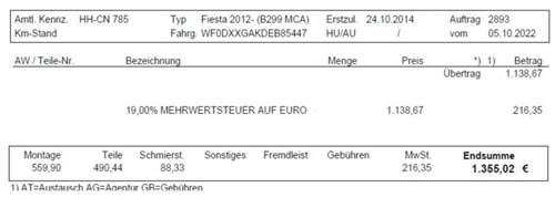

Auf Anfrage bei einer Ford Vertragswerkstatt habe ich nun einen Kostenvoranschlag bekommen, der es in sich hat. Insgesamt würden sich die Kosten auf 1355€ belaufen.
Ich habe den Kostenvoranschlag hier einmal beigefügt. Was sagt ihr dazu?
"Job 1" mit knapp 380€ kann ich ja noch nachvollziehen.
Was mich wundert, sind die Posten unter "Job 2". Warum Kühlmittelpumpe (mit Zahnriemen) austauschen für über 300€?
Warum die Wasserpumpe für 251€?
Vielleicht verstehe ich den Kostenvoranschlag auch nur nicht. Sind das denn Kosten, die auf jeden Fall auf mich zu kommen? Oder werden dort nur MÖGLICHE Reparaturen aufgeführt, mit denen bei einem solch alten Auto zu rechnen sind?
Oder würde die Werkstatt genau das machen, was in dem KV aufgeführt ist? Oder kann ich auch sagen "Macht nur das, was unter Job 1 steht, den Rest nicht"?
Wie gesagt: Ich habe keine Erfahrung mit Autos. Aber ich würde denken, dass bei einer jährlichen Inspektion der Motor überprüft wird, Flüssigkeiten/Öl getauscht wird. Und das war's.
Ich wäre für eure Einschätzung sehr dankbar!

Zahnriemen klingt nach Fristarbeiten.
Bei meinen Twingo muss der alle 6Jahre gewechselt werden und alle drei Jahre die Bremsflüssigkeit. Bei manchen Fahrzeugen stehen diese Wechselintervalle auch im Serviceheft hinter in einer Tabelle drin.
Es gibt bei manchen Fahrzeugen so "Geräte" wie die Wasserpumpe, an die man ohne den Zahnriemen abzubauen nicht rankommen kann oder die sogar bei manchen Scheisskonstruktionen (weil billig) direkt vom Zahnriemen angetrieben werden. Der Opel Vectra B war zum Beispiel so einer. Aber: Damals kostete dessen Wapu etwa 50€ Aufpreis, der gesamte Zahnriemenwechsel "damals" waren mit Arbeit etwa 400€. Opel-Vertragshändler. Bei meinem nachfolgenden Audi kam der Zahnriemen alleine mit 650€ als Kit und dazu ein Tag(!) Arbeit. Du ahnst wie die Rechnung ausgesehen hat.

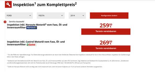

Aber: Bei deinem ersten Auto muss das keine Ford Vertragswerkstatt sein. Du kannst die Teile wie Wasserpumpe, Zahnriemenkit bei einer Teile-Suchmaschine deiner Wahl (wie kfzteile24, ATP-Autoteile...) nachschlagen, was diese dort kosten. Freie Werkstätten schlagen ALLE was drauf, da die Teile schließlich herausgesucht und bestellt sowie ein möglicher Garantiefall abgedeckt sein muss. Damit bekommst du ein Gefühl was die Teile kosten, dann frag 3-4 freie Werkstätten nach einem Angebot an. Man muss nicht das billigste nehmen, aber du erkennst dann sehr schnell wer eher "teuer" anbietet. Und wenn einer mit Abstand das billigste Angebot abgibt ist bei dem meist was faul. Manche machen sowas bei Neukunden als Lockangebot, am Ende gibts entweder einen Anruf warum das teurer wurde oder die ziehen dich bei Folgeaufträgen über den Tisch.
Du kannst aber bei jeder Inspektion weglassen was du möchtest.
Zahnriemen sollte aber in nächster Zeit gewechselt werden.
Eventuell machst du erst mal einen Service und den Riehmen dann in ein paar Monaten wenn wieder Geld vorhanden.
Davon abgesehen wenn du selber Augen hasst kannst du das meiste der Inspektion auch selber erledigen und nur das Öl wechseln lassen.

Angebot einer freien Werkstatt machen lassen ,wie schon beschrieben! Meist günstiger wie der Freundliche.

Die Wapu tauscht man in der Regel direkt mit.
Ansonsten hast du das Problem das die nach 1-2 Jahren undicht werden kann und dann fängst du wieder von vorne an.
Ich würde die Wasserpumpe gleich mit tauschen und zwar aus folgendem Grund: in der üblichen Lebensdauer des Fiesta werden der Zahnriemen und die Wasserpumpe vermutlich eh nur einmal gewechselt. Wenn du beides zusammen machst, ist es halt günstiger, als wenn du wartest, bis die Wasserpumpe von alleine undicht wird und Probleme macht. Dann hast du nämlich zweimal den hohen Anteil an Werkstattstunden, um da dran zu kommen, und (eher unwahrscheinlich) noch mögliche Folgeschäden. In Summe sparst du damit nichts, wenn du beide Arbeiten trennst, außer dass der eine (höhere) Werkstattbetrag eben später fällig wird. Es ist tatsächlich üblich, dass Zahnriemen und Wasserpumpe in einem Zug ausgetauscht werden, da ist nichts ungewöhnliches dran.

Ich habe gerade mal nachgeschaut: 2020 habe ich für diese Wartung inklusive Wechsel des Zahnriemens und der Wasserpumpe 1073 € bei einer Ford Vertragswerkstatt bezahlt. Der Motor ist der 1.25er Otto Sauger.
