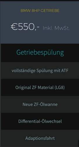

Das sind Freihandel Preise . Die bekommen natür das natürlich günstiger . Aber über 600-700 mit Spülung soll nicht kosten .

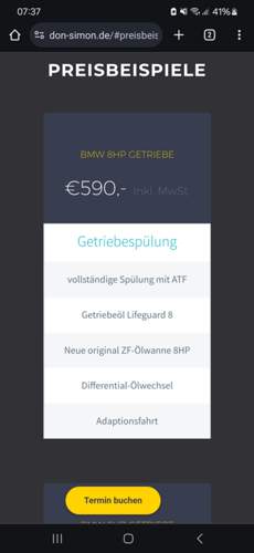

Wie wäre es hiermit? Verbunden mit einem schönen Wochenende in München....
https://don-simon.de/
https://youtube.com/@donsimongetriebetechnik?si=lHIN7CAjtSzET90R
Ist vielleicht/wahrscheinlich eine Möglichkeit.
Aber dies ist jetzt das Preisbeispiel.
Gruß Volker

Kann ich so bestätigen, Don Simon ist jeden Euro wert. Total entspannt und gewissenhaft. Guter Mann, sehr zu empfehlen!
Bei der Terminbuchung steht etwas von "Dauer 1 Stunde".
Ist schon erstaunlich schnell für eine Getriebeölspülung mit allem was dazu gehört, oder?
Das ist normal . Maximal 2 Stunden .
Spülung mit Filter Wechsel, nichts geosartieges )
Mein Auto war zwei Tage da, die Aussage war, dass zum befüllen eine genaue Öl-/Gehäuseemperatur eingestellt werden muss und alleine das 1-2 Stunden dauert. Und logischerweise passiert das erst nach Spülen und Ölwannenwechsel. Schon interessant, was für unterschiedliche Aussagen kursieren.
Noch was: auf dem Kostenvoranschlag oben steht was von „Spülen mit ATF“. Was ist ATF? Meines Wissens nach darf nur mit dem originalem Öl gespült werden.
