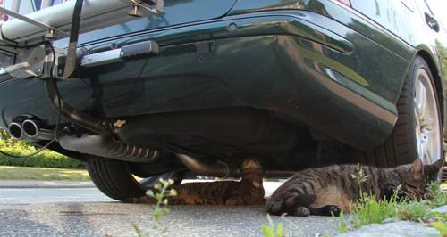

Jemand ne Ahnung ob bei ner AMG Stoßstange irgendwas anders ist, bzw ob alles was an ner "normalen" Stoßstange passt auch für eine "Sportedition +" Stoßstange gild?
guckst du hier
Auspuff
