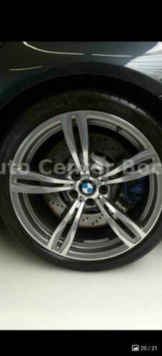

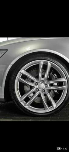

Okay, also konsequent ausgeschlossen ist die Korrosion an einer Keramik-Bremse, da dort alle Teile nicht korrodieren.
ABER: Ich möchte auch gerne auf die Bremsanlage aller Sportmodelle sämtlicher Hersteller verweisen. D.h. M, AMG, RS etc... Warum? Verbundstahlbremsen, die dort normalerweise eingesetzt werden, neigen mischungsbedingt dazu, eher Rost anzusetzen. Das führt dann dazu, dass bereits kürzeste Standzeiten die Bremsanlage unschön aussehen lassen.
Siehe z.B. die angehängten Bilder.

Nö, aber der Topf ist dick pulverbeschichtet, lackiert oder direkt aus Edelstahl und die Schrauben, die die Scheibe aus Siliziumcarbid halten, sind ebenfalls aus V2A. Der Topf wird hier auch kaum in Mitleidenschaft gezogen, da dieser physisch nur indirekt mit der Bremsscheibe verbunden ist.
Ich habe persönlich noch keine Keramik-Bremse rosten sehen. Alleine die Mehrkolbenbremssättel sind für die Hersteller eine wunderbare Opulenzwerbefläche, die brav gegen jegliche Art der Korrosion geschützt wird.

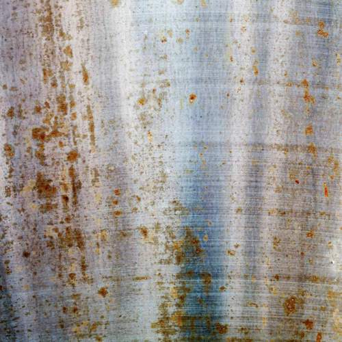

Edelstahl ist nicht gleich Edelstahl. Die Bezeichnung bezieht sich nur auf die hohe Reinheit der Stähle, die sie weniger anfällig für Rost macht. Sie sind nur grundsätzlich weniger anfällig, aber nicht alle Arten von Edelstahl sind auch wirklich hochlegiert. Nur ein Chromgehalt deutlich von mehr als 10 % macht sie aber völlig rostfrei.
Siehe Bild V2A unter 10% Chrom
Flugrost-edelstahl
