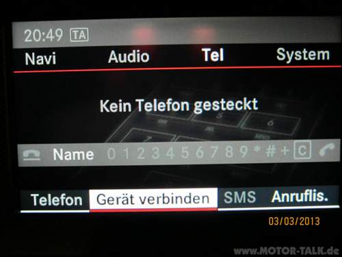

Lies doch mal meine gerade gemachten Erfahrungen mit UHI und Nokia nach...
Sowohl direkt über die Ladeschale (bevorzugt) und über Blauzahn (nach Auswahl) koppelt mein Nokia 6310i. Dabei müssen beide Wege eingetragen sein-
Hoffe ich konnte helfen

Habe die Schale+Nokia6310 aus unserem w203 genommen und in den W204 Mopf Bj 10/11 gesteckt und es funktionierte alles wie beim W203.
Musste zwar erst aufs Tel-Menue gehen, wurden aber sofort im Anschluss gebeten die PIN einzugeben. Danach war das Telefon funktionsbereit! Habe gleich Testanruf getätigt. Klappte prima.
Pairen und suchen lassen und auswählen musste ich es zum Glück nicht!!!
