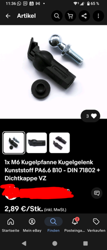

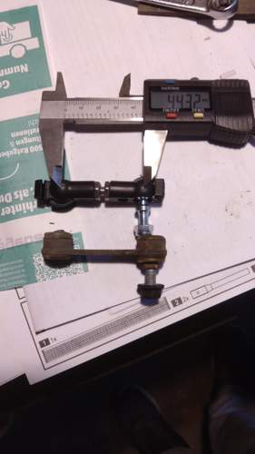

Habs jetzt auch mit den Koppelstangen gelöst. Weil es schnell gehen musste hab ich in der Bucht ein Set gekauft und war über die Qualität erschrocken.
Nach dem Umbau hatte ich alle Infos, mit denen ich es günstiger und besser haben hätte können.
Die Kugelköpfe haben einen Durchmesser von 10mm, Gewinde des Kugelkopfes im M6.
Länge Auge zu Auge original 50mm (Luftfahrwerk ohne Xenon und ohne Allrad)
Pro mm Verkürzung 5mm Tieferlegung - >7mm kürzer ergibt 35mm Tieferlegung
Die Kunststoff-Sets die man in der Bucht kaufen kann sind gekürzte Kugelgelenke mit einer Made dazwischen und 2 flachen Muttern zum kontern. Gekürzt weil im Normalzustand zu lang an der Gewindeseite. Die Teile sind leider schief gekürzt, wodurch die beim kontern wie ne Banane werden.. Und Dichtkappen sind auch keine dabei.
Ich hab mich jetzt dazu entschlossen meine Länge die ich brauche im 3D Drucker zu machen und dann die originalen Gelenkpfannen da einzupressen.
Dadurch sollte sich auch eine originale Optik einstellen dass es beim TÜV nicht mehr auffallen sollte.
Desweiteren werde ich in dem Zustand der Tieferlegung die Buchsen der Achsschenkel lösen und noch wieder fest ziehen um die Buchsen aus dem verpannten Zustand zu bekommen.
Also an sich bekommt man das ganze für 10 bis 15€ hin, Zeuch einzeln kaufen anstatt die überteuerten Sets.
