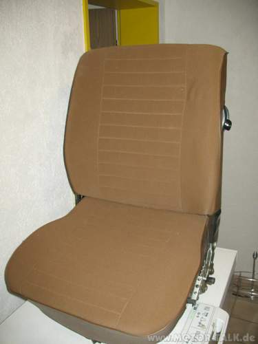

von den Aufsteck-Stützen halte ich unter dem Aspekt Sicherheit auch nicht viel, meist sind dieseauch (für durchschnittlich grosse Fahrer) auch viel zu niedrig und nicht verstellbar. Zumindest die, die ich so in Erinnerung habe.
Aber nun zu Lösungsvorschlägen:
- Einfachste Lösung: Sitze austauschen gegen solche mit "Grabstein"-Rückenlehne .
Das sind Sitze mit integrierter Kopfstütze
Austattung M227, siehe http://www.vw1302.de/a2/1302dok/technik/sitz/sitz.html .
Auch nicht sonderlich hoch, aber besser als garkeine. Die gabs original von VW für den 1302.
Alternativ lassen sich hier auch nur die Rückenlehnen tauschen. Hab ich mal gemacht beim Kübel.
Hat auch den Vorteil, dass das Ganze wieder rückbaubar ist
- Der Umbau auf spätere Käfer Sitze (oder sonstige Sitze mit Kopfstützen) ist immer mit umfangreicheren Umbauten und Schweißarbeiten verbunden. Entweder an den Sitzschienen bzw der vorderen Konsole. Oder indem man einen anderen Sitz auf eine vorhandene Konsole aufschweißt.
- Man könnte auch mal prüfen, ob evtl. nur der Austausch den Rückenlehne gegen eine spätere Variante geht. Dazu braucht es aber Anschauungs material oder Erfahrungsberichte.
