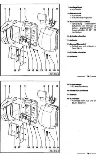

Kann mir einer sagen, ob ich dafür ne andere Rückenlehne brauche oder ist die schon soweit vorbereitet? Dann wärs ja schön, will nicht alles zerlegen und dann dumm aus der Wäsche gucken. Hat das schon mal jemand gemacht? dann erspare ich mir viel gefummel oder weiß es geht ganz easy.

da brauchste eine andere Rückenlehne hab die in meinen Variant auch nachgerüstet 😁
ich weiß nicht obs bei der Rückbank für die Limo, wenn die schon die Neigeverstellung hat, zwei Unterschiedliche gibt, deshalb ist das Limo spezifisch :-))) Laut Teileprogramm nicht, aber ich will den Sitz nicht einfach zerpflücken...

Ich kenn da nur die ganz alten, worin keine Löcher sind. Und eben die neueren, die das schon serienmäßig hatten. In welchem Auto fehlt dir das denn?😕
im 16V. Auch wenn er original bleibt, ohne hintere Kopfstützen sieht das scheiße aus. Deshalb auch die Vorsicht, will da nicht mit Gewalt dran, kannst dich ja selbst von überzeugen.

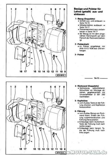

also  wester   was  du  brauchst weißt  du  Kopfstützen und  die  Kulissen   sowie  die  Hülsen mit riegel  die  du in die  Lehne  schraubst  diese  sind  nicht in der Lehne  ohne  kopfstützen verbaut  aber  die  motage  punkte  sind  vorgesehen
ich habe  es leider nur  im Golf  nachgerüstet    da  ging das  ohne  weiteres   nur  bei  dem  fixieren  der  Hülsen  für  die  Loch Abdeckung gabs  Probleme  . Das  abdeckeln  dürfte  für  dich ja  kein Problem  darstellen
unten  repanleitung  die  hast du  doch selber   ebenso  wie  Teilenummer   aber  wenn du   es  für  notwendig hälst  gebe ich sie  dir  durch 😁

Bj 89 4 x Führung ohne  höhenverstellung 357885636  ersatzlos entfallen ?  plus  clip zur  aretierung  4  x 443881743 0,47  euro
mit höhenverstellung 4 x 357885636A  und  als   seidenmatt  schwarz 01C am ende

Also ich habe mir die Bank mit Kopfstützen beim Schrotti geholt; die alte war eh unansehnlich und der Bezug passte.
In der alten ohne waren keine Hülsen etc.
