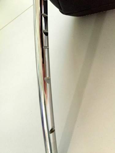

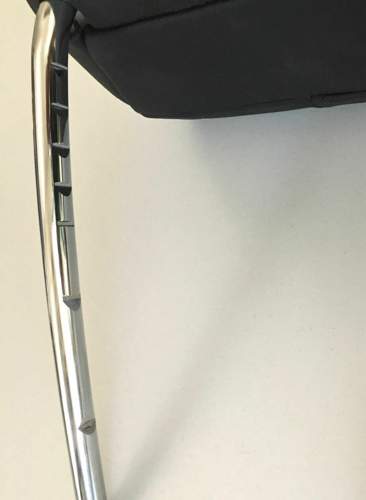

P.S.: Ich habe anschließend die letzte (untere) Kerbe - die genau verkehrt herum ist, wie die oberen - zu einem "V" geschliffen und jetzt kann man die Kopfstütze problemlos herausnehmen, OHNE das die Rasterung und die Höheneinstellung beeinträchtigt werden!

Hier noch einmal Fotos von der Kopfstütze.
Bild 1 zeigt den original Zustand nach dem Ausbau.
Bild 2 zeigt die zum "V" geschliffene, letzte Rasterung.
Jetzt kann man die Kopfstütze jederzeit werkzeuglos ein- und ausbauen.

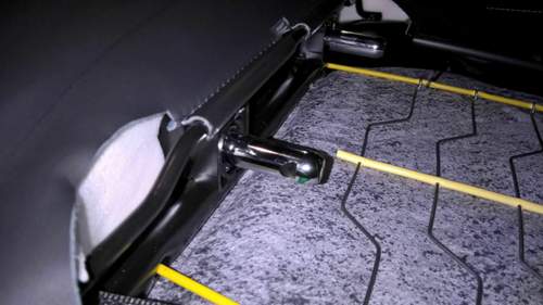

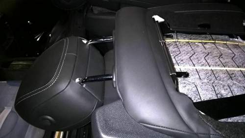

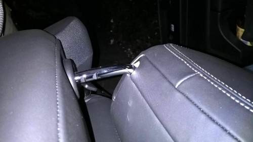

So, ich habe mir nun auch so ein Werkzeug gebastelt.
Aber es funktioniert nicht.
Dann habe ich die Rückenlehne abgebaut. Ich finde da nichts, wo man angreifen kann.
Meine Kopfstützen gehen auch schon im normalen Betrieb nicht so weit raus.
Ich vermute, dass man bei neuen Modelljahr 2016 die Kerbe schon früher eingesetzt hat, damit man die Kopfstütze nicht so weit rausziehen kann. Die unterste Kerbe ist immer weit sichtbar.

Offensichtlich ist die Spezialwerkzeug-Lösung nur für die Sitzbank gedacht. Bei deinen Einzelsitzen ist der Drahtbügel gar nicht vorhanden, der mit dem Werkzeug entriegelt wird.

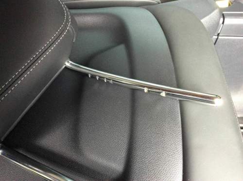

Es hat, bei Tageslicht, mit dem Werkzeug heute morgen sofort funktioniert. 🙂
Die Stange hat zwei solcher Kerben, so dass man die Kopfstütze nicht so weit rausziehen kann wie auf dem Werksfoto.

So, ich habe eine Rundfeile genommen und nach 2 Minuten Feilen war die Nase zur Mulde abgefeilt und jetzt kann ich ein- und ausbauen wie ich will.
