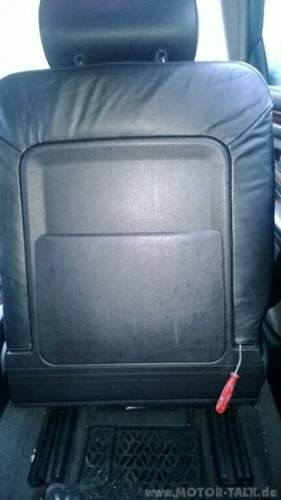

ich hab dazu mal bilder gemacht. arbeit in locker 20 minuten fertig. ganz easy. man soll nur keine angst haben. und weils sich besser anguckt als liest, hier die bilder.
bilder sind in reihenfolge sortiert.
1.) ausgangsposition. ich habe unten rechts angefangen.
2.) vorsichtig mit stumpfen schraubenzieher o.ä. das leder vom sitz weg hebeln.
3.) Leder ist gelöst, an der waagerechten seite vorsichtig etwas nach oben ziehen.
4.) da sitzt die eine schraube, ( Kreuzschlitz )
5.) da die andere schraube. raus damit. 😉
6.) detailaufnahme schraube links
7.) ansicht ohne abdeckung
8.) weissen stoff etwas beiseite schieben. dann habt ihr zur linken den motor. GANZ LINKS am sitz
9.) motor mit den sw8 schrauben. ich habe nur die vorderste gelöst! blech zur seite drehen. welle ziehen
10.) die welle. bei mir ist sie nur zu tief in den motor gerutscht. wieder ins getriebe drücken und gut wars.
nun alles rückwärts zusamm stecken.
