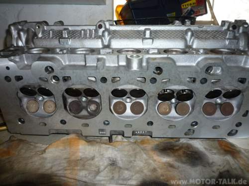

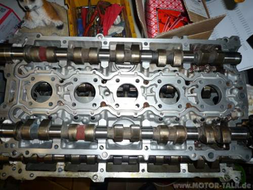

So es geht vorran.
Habe heute Morgen den Zylinderkopf abgeholt.
Wurde leider etwas teuerer.
Aus den geplanten 90€ wurden 225€
Die Nockenwellen waren etwas riefig und dementsprechend auch die Nockenwellenlager.
Also mussten noch die Nockenwellen Geschliffen und Poliert werden. Eebenso die Lager der Wellen.
Aber Okay. Macht man ja nicht 1 mal im Jahr.
Heute Morgen hab ich dann den Kopf wiederzusammen gebaut. Also Ventile rein.
Vorher hab ich die Ventile natürlich noch geschliffen.
Im Anschluss hab ich noch das Ventilspiel geprüft. Alles Toppi.
Dann den Kopf auf den Rumpf und Festgezogen. Den Rest mache ich Morgen ab Mittag. Hatte keine Lust mehr heute. Ich denke (Hoffe) nach 6 - 7 Stunden weitere Arbeit sollte er wieder laufen.
Als Anlage noch ein paar Bildchen.

So es gibt gutes und schlechtes zu berichten.
Das gute. Er läuft wieder. Alle Drücke Normal. Kein Wasserverlust mehr.
Aber er hat noch ein bischen Husten. Irgendwo zischelt es vom Kürmmer her.
Leider musste ich die Hosenrohrdichtung wiederverwenden, da bei dem Dichtungssatz diese nicht mit dabei war.
Also entweder es ist die Dichtung, oder es kommt direkt vom Krümmer. Vielleicht is ne Dichtung verrutscht, oder eine oder zwei Muttern sind nicht richtig fest.
Das werde ich Morgen Checken. Wichtiger ist erstmal, das er wieder läuft. Den Rest bekomme ich auch schon hin.

Zum Ventile ziehen brauchst Du nix besonderes. Nur nen Hammer, ne Verlängerung und ne Passende Nuss.
Nur zum Einsetzten benötigst Du natürlich ein Entsprechendes Ventilfederniederhalter.
Ansonsten ging es relativ gut alles. Kopp ging leicht ab, brauchte dafür keinen Abzieher.
