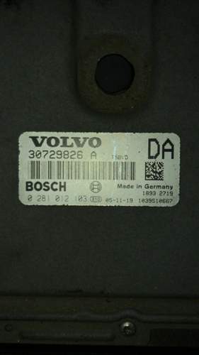

andere frage:
Das ist mein Motorsteuergerät, sind die Zahlen 05-11-19 das Datum der Herstellung oder einfach nur ein Zufall ?
Wenn ja sollte ich den Vorbesitzer nach einer Rechnung fragen und auf Garantie oder Kulanz seitens Volvo hoffen.

Naja Zufall wohl nicht, und ne Rechnung wird’s wohl auch nicht geben,
Denke der Aufkleber bedeutet
2005 Mai 19er 😉

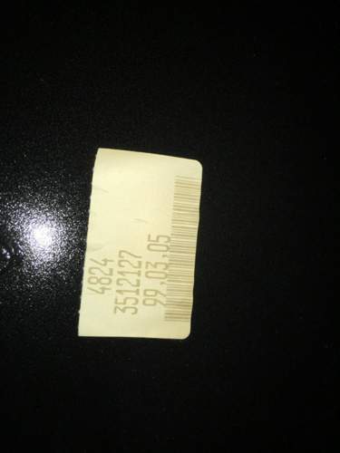

Zwar von ner Tür aber immerhin
Fda8768d-34b5-44fa-bafa-8be7e39f0a21
iso8601 ist ein internationaler Standard der ISO, der Empfehlungen über numerische Datumsformate und Zeitangaben enthält.
Quelle Wikipedia
Könntest Recht haben, schade hatte Hoffnung.
