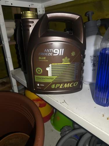

GLYSANTIN G48 ist das richtige
Das hier? Hinten steht auch bmw drauf
Darf da rein
@Schmiedekolben schrieb am 27. Dezember 2024 um 17:57:04 Uhr:
Darf da rein
Perfekt ich danke schnelle Frage noch reicht es wenn ich nur die Dichtung vom Thermostatgehäuse tausche oder lieber direkt das ganze Teil? Und denn E39 bring ich morgen wenn eine Werkstatt Zeit hat direkt dahin
Komplett, das ist altes Plastik, bloß raus damit.
@Schmiedekolben schrieb am 27. Dezember 2024 um 18:11:24 Uhr:
Okay sah mir aber tatsächlich neu aus das ganze Teil
Aber sicher ist sicher ich danke vielmals

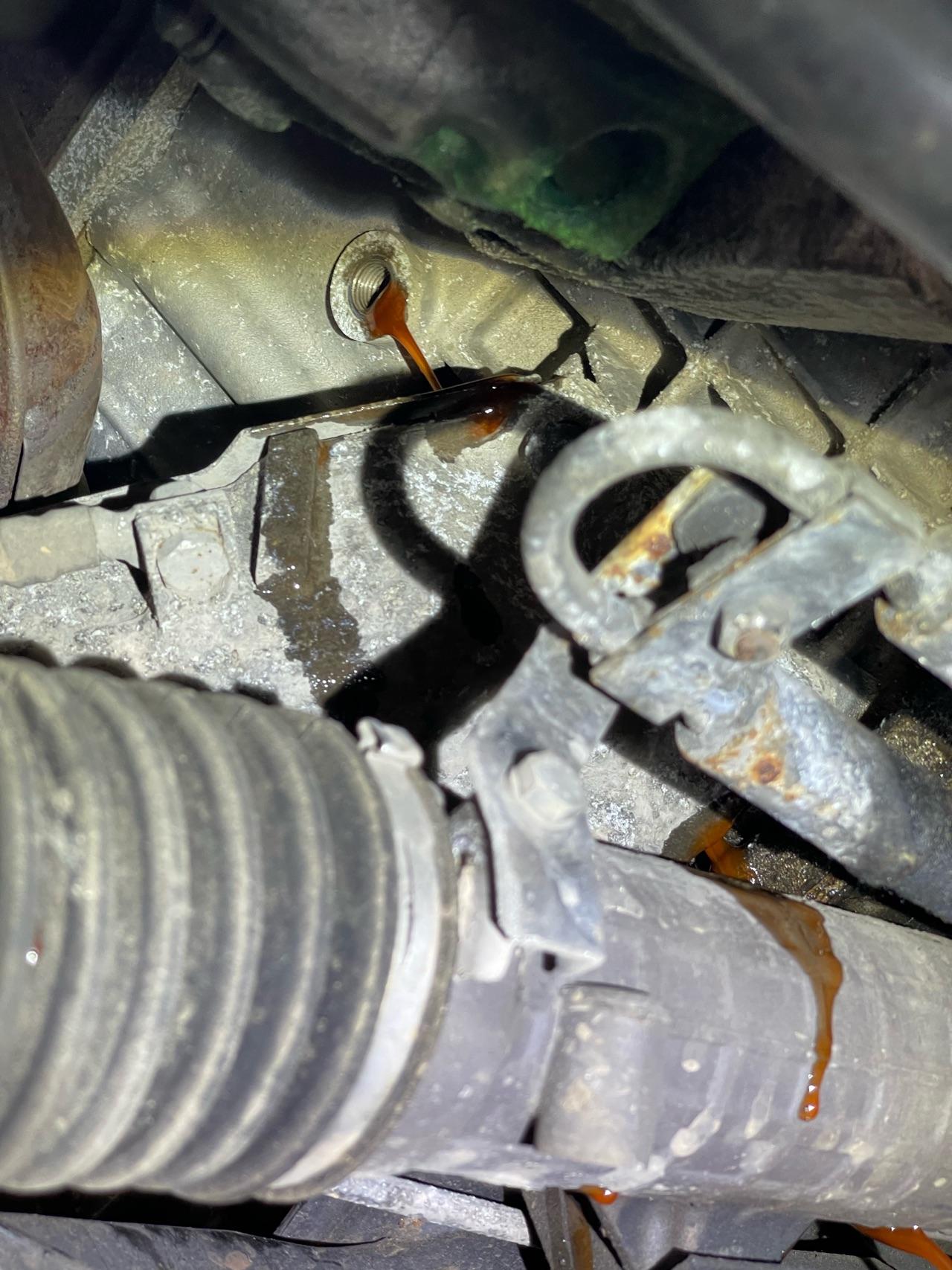

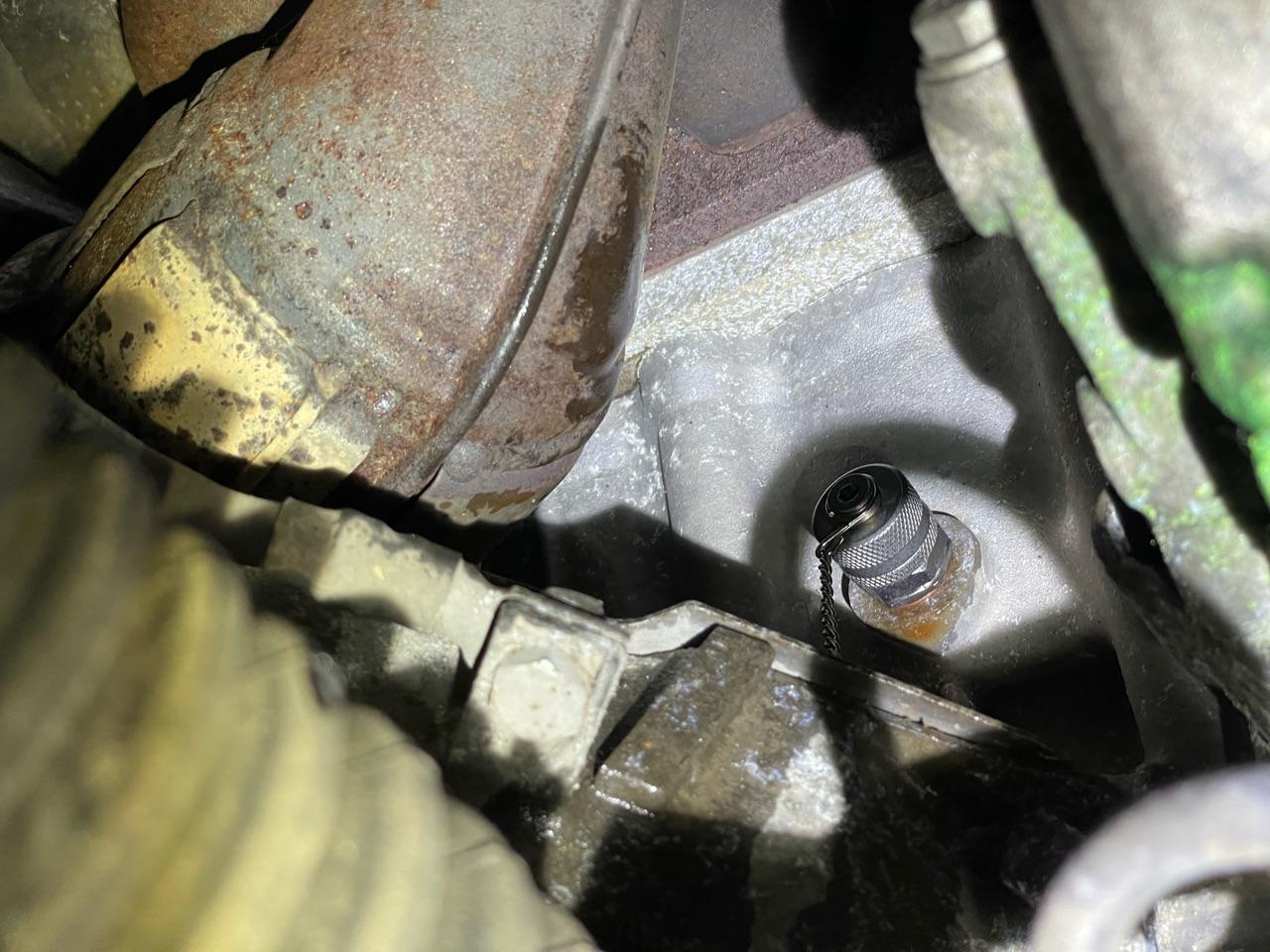

Schnelle Hilfe bitte und zwar die Ablass Schraube am Motor erste Bank unterm Krümmer wie bekommt man die am besten lose da dort ja jetzt nicht super viel Platz ist
13er Gabel? 13er Nuss auf ratsche? Die Nuss sollte halt nicht 200 mm lang sein 😁
.jpg
Ja hab ich gestern versucht aber ich bekomm die nicht gelöst.
