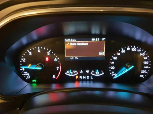

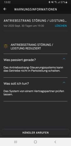

Ich habe seid heute Mittag die kontrolleuchte „Werkzeugschlüssel“ dauerhaft an.
Zudem ist mir seid gestern aufgefallen das sich nach abstellen des Fahrzeuges, der Gangwahlschalters nicht mehr automatisch von D auf P stellt sondern D / N oder R dauerhaft blinkt (je nachdem welcher Modus beim abstellen des Fahrzeuges aktiv war.
Der Wagen lässt sich zudem nur noch schwer starten. Musste die start Taste mehrere mal drücken bis der Motor anspringt und dann leuchtete auch direkt die Kontrollleuchte. Der weitere Hinweis in Bordcomputer lautet „Siehe Betriebsanleitung“.
Hat jemand schon gleiche oder ähnliche Erfahrungen gemacht?

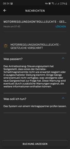

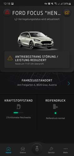

Habe es auch gerade nach Reifenwechsel (nicht bei FFH) beim Einkaufen. Ging nicht mehr in R, blinkte nach ausschalten ging's wieder Schlüssel leuchtet nun permanent, Meldung hab ich schon in der App bekommen, Termin am Donnerstag, im Lockdown.
Komischerweise hat der Wagen schon öfters hart beim wechseln von D in R geschalten als würde das Getriebe denn Gang nicht richtig geschalten haben.
Ob was mit dem Autohold hat?
Ich dachte auch meiner war bis jetzt ohne Probleme, mal schauen was die Werkstatt sagt am Donnerstag, da hab ich den Termin per App bekommen.

Ich hatte letztens das Problem das beim Rückwärts einparken die Automatik in meinem MK4 Active einen kleinen Schlag oder so gemacht hat und dann ging das Auto in den Not Modus, etc.
Auto war jetzt in der Werkstatt und es hieß, "Gedächtnisprotokoll" , das Gehäuse vom Steuernodul ist defekt oder iwi so was. Muss bestellt und getauscht werden. Seitdem "Rutscht" gefühlt die kupplung durch wenn er kalt in unteren Gängen schaltet.

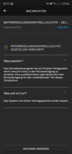

Hab meinen gerade bei der Werkstatt liegen lassen, Rückwärtsgang ging gar nicht mehr.
App hat mir gleich mal die Fehlermeldung rausgeschmissen !
Na wenigstens stimmen die Infos in den Meldungen mit dem eigentlichen Problem überein. Hoffentlich wird es nur ein Softwareproblem sein oder zumindest eins welches keine neuen Teile benötigt.

Aktuell ist der Wagen 3 Tagen beim FFH, wegen dem Lockdown brauch ich ihn jetzt nicht.
Es scheint als wäre es ein SW Update fürs Steuergerät, also nichts mechanisches.
Hab gerade den Anruf bekommen.
Gerade Angerufen, Update hat nichts geholfen ;(
Scheint wohl doch das Getriebe zu sein nach 8400 KM, eigl nicht so wirklich prickelnd.
Die dürfen nichts aufmachen, wenn muss Ford Österreich das Getriebe liefern und wird ausgetauscht.
Ich bekomme Morgen mehr Info, die scheinen mehr in Kontakt mit Ford zu sein.

Mir ging es genauso. Mein Getriebe wurde nach 8200 KM gewechselt. Ist schon ein komischer Zufall. Bei mir kam auch der Werkzeugschlüssel. Es wurde nichts gefunden und Softwareupdates haben auch nichts gebracht. Dann hat die Werkstatt aber eine Getriebeölprobe genommen und Metallspähne darin entdeckt. Dann wurde ein neues Getriebe von Ford genehmigt. Meine Werkstatt durfte das Getriebe auch nicht öffnen. Es durfte auch kein Ersatzteil bestellt werden. Sie mussten warten, bis sie ein Getriebe direkt von Ford bekommen haben. Seit dem habe ich aber Ruhe (zumindest die 1000 KM, die ich seitdem gefahren bin).

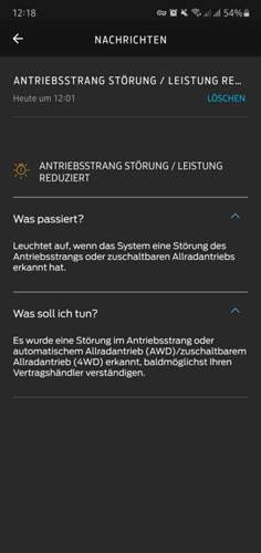

Bin auf dieses Forum gestoßen da ich seit 3,5tagen einen Focus Mk4 mein eigen nenne( EZ 06/19;13000km; 2.0 TDCI automatik ) hat weiterhin jemand Probleme mit der "antriebsstrang-warnleuchte"? Bei mir kam sie heute 2 mal und er fühlt sich in jedem fahrmodus auch manchmal leicht ruckelig an. Die Rückrufaktion steht nicht im serviceheft , deswegen denke ich das keine durchgeführt wurden ist. Wie war bei euch die Fehlerbehebung in Hinsicht Zeit Aufwand etc.

Da bleibt dir nicht viel übrig außer damit zur Werkstatt zu fahren das ganze zu beschreiben, hoffen das was im fehlerspeicher ist, ggf auf die Rückrufaktion hinweisen und die Meldung in der App dem Meister zeigen sofern du eine bekommen hast

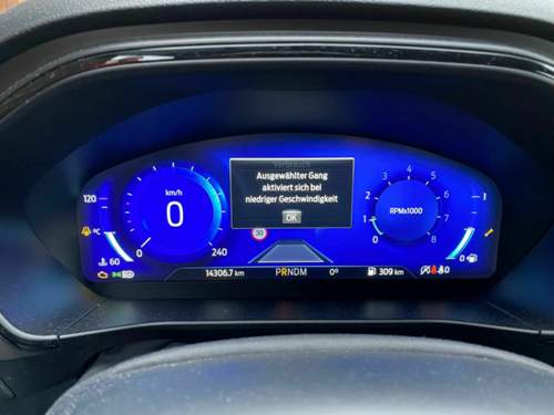

Heute bei mir auch das Spiel.
Fahre vorwärts am Hang an die Garage und will rückwärts wieder weg…. Schieben macht Spaß…
Kommt Fehlermeldung + gelbe Motorkontroll ubd Schraubenschlüssel.
R blinkt am Gangwahldreher.
Fahrzeug steht jetzt seit heute Abend in der Werkstatt und ich erfahre hoffentlich mehr. Wollten eigentlich Mittwoch in den Urlaub ..
Kilometer rund 14.000, davon 7.000 von mir. War bis dahin total begeistert wie entspannt das Auto läuft…
Also war am Ende nur ein Stecker, der etwas lose und korrodiert war. Glück gehabt 🙂
