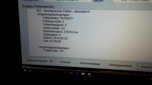

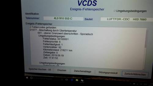

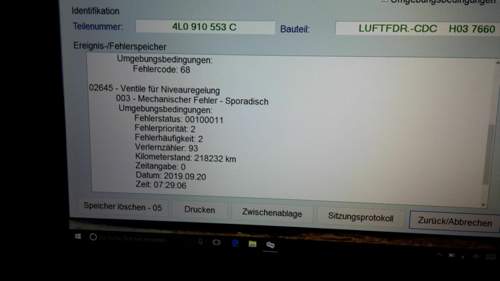

Hallo zusammen habe seit gestern folgendes Problem siehe fotos von der Diagnosegerät.
Hoffe ihr könnt mir da weiter helfen.
Danke im voraus...

Dein Kompressor ist hinüber und hat Wasser gezogen... Neuer Kompressor sollte beide Fehler beseitigen !
Muss übrigens kein orginal Teil sein.. gibt sehr gute Nachbauten... fahre selber seid mehreren Jahren einen.

Abschaltung wegen Übertemperatur heißt das der Kolben keine Leistung mehr hat und zu lange läuft !
Dafür gibt es einen Rep Saz bei eBay ABER die Tatsache das auch Ventile Niveauregulierung steht bedeutet das zu lange Feuchtigkeit im Kompressor war und die Ventilchen und Federn vergammelt/verrostet sind...
Gegen die Feuchtigkeit gäbe es neues Trockner Granulat...aber den Rost bekommt man nicht mehr raus...
Erst beim Kompressorwechsel war der Ventil Fehler endlich weg und die gelbe Lampe und der Fehlereintrag blieb dauerhaft aus

So, nachdem jetzt alle 4 Restdruckhalteventile gewechselt wurden schmeißt das VCDS folgende Fehler raus. Die gelbe Lampe blinkt nach wie vor sobald ich losfahre. Einmal abgesenkt, bekomme ich ihn nicht mehr hoch, ebenso sind alle Fahrwerkstufen im MMI grau hinterlegt. Die Stellglieddieagnose hat ergeben, dass der Gesamtdruck (Ca. 9,8 bar) stand hält.
2 Fehlercodes gefunden:
02645 - Ventile für Niveauregelung
003 - Mechanischer Fehler - Sporadisch

vermutlich hast du durch den Austausch der Restdruckhalteventile mechanisch die Luftzufuhr versperrt, weshalb das System beim Selbstcheck in den Savemode geht.
Die Luftanschlüsse dürfen in die Restdruckhalteventile nicht zu tief verbaut werden. Audi gibt an den Druckluftleitungen eine Toleranz von 15-17mm an. Wenn diese tiefer gesteckt werden, wird die Luftzufuhr gesperrt.
Prüfe die Einstecktiefe der Druckluftanschlüsse.
Zu dem ersten Fehler, kannst du den Innenwiderstand von links nach rechts überprüfen und bei Abweichung den Stoßdämpfer ersetzen. Häufig ist bei dem Q7 die Verkabelung vom Stoßdämpfer hinter der Radhausschale beschädigt und kann ähnlich geprüft werden.
Viel Glück bei der Fehlersuche.
