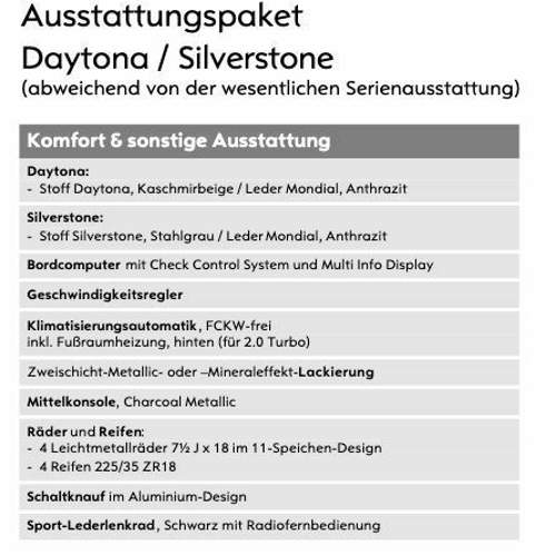

Die 18" Speedline auf'm 2.2er Coupe sind nicht mal annähernd ein großer Akt, schließlich gab es die in den späten Baujahren ab Werk.
Den Luftfilter natürlich auch zurückbauen, kostet ja nichts. Ich kann mir auch nicht vorstellen, dass die BMC viel bringt (außer Klang).
18er Serie ab Werk beim G ?
Hab ich noch nie gehört !
Haste mal nen LINK auf Preisliste o.ä. ?
Die Ausstattungslinien Silverstone und Daytona hatten die 18" ab Werk (außer Y22DTR wenn ich mich recht erinnere).
Also ab MY04.
Felgen hatten dann aber ET45, nicht wie bei Vectra C (ET41) oder Astra H (ET37).
Ausschnitt aus Preisliste 06/2004
Daytona-silverstone
Super !
Danke für die Info.
Hab ich nicht gewusst,dass es 18er beim G gab.
