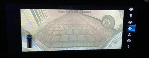

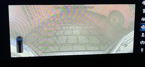

Eben angefertigt, Bilder sagen ja mehr als 1000 Worte, Bild1 mit aktivierten Rückfahrtlicht, Bild2 mit ausgeschalteten Rückfahrlicht (noch schlimmer)...michse ratlos bin, Kamera habe ich extra noch mit einen Microfasertuch gereinigt.
Tagsüber top Bild...interessanterweise ist das Bild 1s nach dem einlegen des Rückwärtsgangs auch bei Nacht brilliant...und dann regelt die verdammte Software das Bild in den überbelichteten Rotz. Ist eindeutig ein (Kamera)Software- und kein Hardwareproblem.
Ob jetzt die Kamerasoftware oder das MBUX nachregelt, kann ich leider nicht beurteilen.

@AblaBix jo, so sieht es bei anscheinend allen neuen 360 Kameras bei Dunkelheit aus. Definitiv Software.
