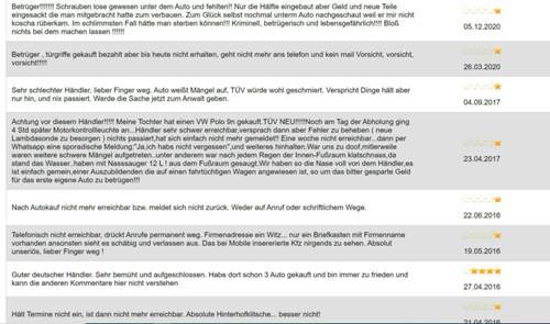

Die Strafanzeige ist inzwischen in die nächste Bearbeitungsphase gerutscht.
Da ich den "Fachmann" mit seinem Betrug konfrontiert hatte, hat er mir noch viele Sprachnachrichten
hinterlassen, die bestimmt bei der Staatsanwaltschaft ein Interesse erwecken werden.
Als Anhang melde ich kommentarlos seine Bewertungen im Internet....
