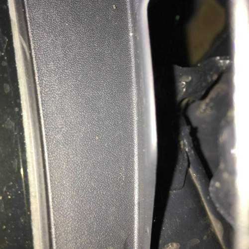

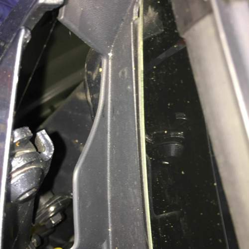

Ich stehe also so vor meinem neuen T2 und gucke mir die Windschutzscheibe an. Der Blick schweift runter zur sog. Regerinne. Da entdecke ist rechts und links zwei relativ große Öffnungen. Wenn man reinguckt sieht man Gelenke, verschiedene Metallteile, Kabelsteckverbindungen, also alles was so im Motorraum zu finden ist. Nichts dagegen zu sagen, aber wieso liegt das alles offen und beim Parken und in der Waschanlage kann das Wasser voll da reinrinnen. Gleich bei anderen Fahrzeugen nachgeguckt: da ist die Regenrinne ein Teil, da gibt es keine Öffnungen um Wassser in den Motorraum zu lassen. Ich vermutge mal, das ganze dient der Wäremabfühung aus dem Motorraum, aber das da im Stehen Wasser dadurch eindringen kann, ist für mich schon etwas verwunderlich!

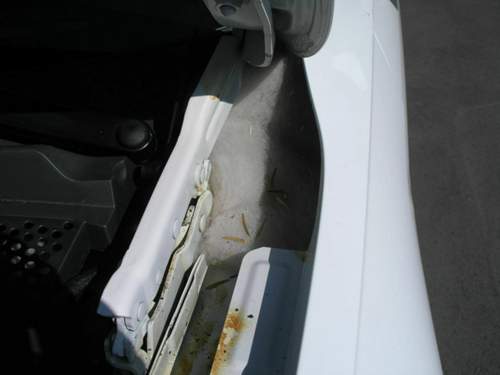

Das ist die so genannte "Rostvorsorge"! Das Wasser von dem Dach und der Frontscheibe läuft über Innenkotflügel und Motorfrontblech nach unten ab. Wenn sich später die schmalen Ablaufschlitze unten an der Kunststoffschale durch Schmutz, Blätter und Tannennadeln zusetzen, dann beginnt das Elend.
Beim VW T4 ist das der sogenannte "Komposter"
Habe bei meinem Tiger sofort diese Stellen mit Heisswachs gründlich zusätzlich versiegelt und den Ablauf verbessert!
Das sind doch die Gelenke für die „Lösung“ der Motorhaube im Falle eines Unfalles mit Personen. Ich denke das die Aussparungen da sein müssen. Wäre das verschlossen würde im Falle der Auslösung vielleicht ein Schaden an der Scheibe entstehen können.
Die Öffnungen sind übrigens ca. 10 cm x 5 cm groß!

Hi, ich habe diese "Löcher" auch bereits wahrgenommen als ich auf einer Treppe etwas erhöht stand. Neben meinem Stand ein Porsche Cayenne (aus 2017) und ein Audi Q5 (aus 2018). Nur meiner hatte diese "Löcher" und deshalb ist mir das direkt aufgefallen. Bei geöffneter Haube sieht die Stelle bei allen 3 Fahrzeugen fast gleich aus, nur beim Tiger halt ohne Außendeckel. Wird kein Konstruktionsfehler sein. Ich denke, das es wieder nur Einsparungen sind, wie (leider) so vieles mehr am Tiger, da die anderen eine Abdeckung an exakt der gleichen Stelle hatten.

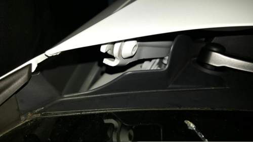

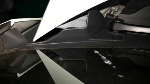

@Wolfang1 du hast Recht, diese Locher sind da.
Zwei Bilder, eines mit geschlossener Motorhaube, das andere mit geöffneter Motorhaube.

Ja, man sieht auch schon die ersten Laubblätter etwas weiter unten.
Nicht wirklich ganz zu Ende gedacht?

Durch zwei Keile unten am Radkasten den Abstand vergrössert und oben ( Einlauf ) verhindert feine Gase ( von der Dunstabzugshaube ) das Eindringen von Laub und anderem Schmutz.
