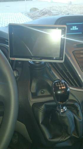

Soweit ich weiß sitzt der Rückfahrmonitor ohne Navi im Rückspiegel und mit Navi im Navigationsdisplay. Ich finde im Rückspiegel besser, da man da normalerweise instinktiv reinschaut beim Rückwärtfahren.
Auf das Werksnavi würd ich auf jeden Fall verzichten. Hier wird wohl irgendwann mal ein Touchscreen Navi kommen wie im großen Transit.

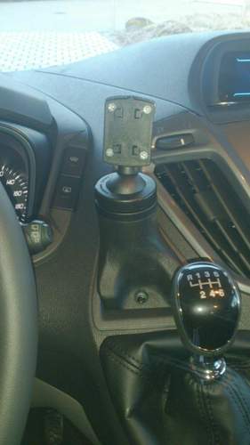

Als Nachrüstlösung hätte ich einen Vorschlag. Meiner Meinung sieht das recht ordentlich Integriert aus bei meinem.
Hab mal ein Bild angehängt
Dsc-0007
Dsc-0006

Navi kostet im Zubehör ab 15% der Fordlösung, man kann nach eigenem Geschmack wählen, es jederzeit rausnehmen und Du kannst im Zweifel ein neues kaufen. Ein Herstellernavi ist beim Verkauf per se veraltet.
Ich persönlich finde es an der Scheibe optimal platziert. Diese riesigen Touchs im Armaturenbrett sind zwar komfortabler aber der "Blickweg" ist länger und das finde ich in den Mietkarren immer doof (und ich hatte schon fast alle Modelle fast aller Fabrikate - also fast - na jedenfalls ganz schön viele 🙂). Nicht umsonst haben sie die Scheibeneinblendung erfunden.

Navi benutze ich mein eigenes seperates , man kann es rausnehmen und zum Bsp. die Routen so zu Hause eingeben.

Navi
hab ich auf A-Säule mit Brodit Halter, Fordnavi zu teuer und Updates kosten mehr als TomTom mit lebenslangem kostenlosem Kartenupdate
