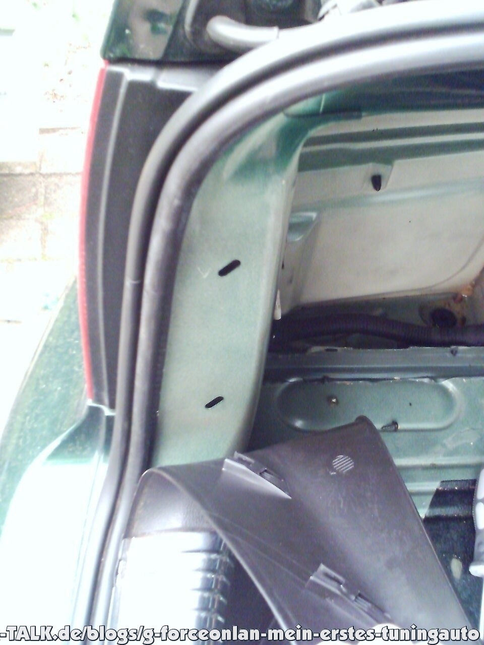

Bei der Limo, ich hab jetzt nicht ganz Kapiert wo das Wasser stehen soll, unten in der Reserveradmulde unter dem Reserverad in solchen Schwarzen Plastikabdeckungen?
Ich weise mal eben Dadrauf hin, dass die Plasitkabdeckungen die "Verbindung" zur Ausenwelt sind, sprich das sind eifnache Abdeckklappen.
Hast die Rückstrahler schon mal ausgebaut? Wenn ja, nimm sie noch mal los, reinige das Moosgummi noch mal komplett, UND vor allem das Blech, ich bin da richtig mit bremsenreiniger ran gegangen.
Wenn du die Muttern der Rückstrahler wieder festziehst, dann mit nicht mehr als 3NM! die können defekt gehen.
Hab hier auch noch mal zur Demonatage was geschrieben: http://bora.wikia.com/wiki/Demontage_der_R%C3%BCckleuchten (( LINK ZUM BORA.WIKI Copyright beim Boraforum durch mrmomba ))
Wenn es aus der Heckklappe kommt, dann muss ja auch die Sietenverkleidung feucht sein, die kann man Natürlich ausbauen.
Weiterhin gibt es aber auch die Steckverbindungen von der Stoßstange und ne Mutter hinter der Seitenverkleidung die Irgendewas hält, evtl fehlt da das fett?
http://data.motor-talk.de/.../image-00096-56388.jpg
((Vollen Inhalt hier zu finden: G-Force on Lan BLOG! Copyright bei Geforce-On-Lan und mrmomba ))
Wie auf dem foro sieht man da unten eine schraube was augenscheinlich umrostet ist, aber das ist ein fett, und ich glaube die Schraube geht in die Ausenwelt. Dadrüber, etwas links, sieht man einen Schwarzen Pin, ich glaube das ist ein Stoßstangenclip
