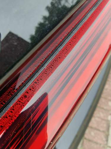

nach nicht einmal einer Woche als Besitzer eines neuen Tarraco musste ich feststellen, dass sich in beiden Hälften des infinite light in der Mitte Kondenswasser gebildet hat. Trotz zwischenzeitig 27 Grad und direkter Sonneneinstrahlung ist die Feuchtigkeit nicht komplett verschwunden, sondern es wird sogar mehr. Auf der linken Seite erstreckt sich der Bereich nun schon auf über 30 cm Länge.
Laut Nachfrage beim Freundlichen ist es natürlich "Stand der Technik".
Hat einer von Euch auch mit diesem Phänomen zu kämpfen?

Dieses Phänomen haben viele hier (einschließlich mir) und ist leider „normal“ beim Tarraco. Es gibt auch bereits mehrere Beiträge hier im Forum dazu.
Übrigens ist die Feuchtigkeit nicht wirklich in der Leuchte, sondern zwischen Leuchte und Blech (und kann durch die Dichtlippe zum Blech hin nicht richtig abtrocknen). Elektronisch gesehen musst du dir also keine Sorgen machen…

@ TUSOA: Ich mag mich sicherlich täuschen, aber die Wassertropfen sind für mich innerhalb des oberen Segments der Rückleuchte. Das Gummi dahinter ist keine Dichtung, sondern soll nur ein Klappern auf dem Blech verhindern. Deshalb ist es auch nur in der Mitte der Leuchte und nicht auf der gesamten Länge. Elektrisch gesehen habe keine Sorge, dann wäre es ja auf jeden Fall eine Garantiesache.
Hab das auch. Wird Montag auf Garantie ausgetauscht. Das darf definitiv nicht sein, sagt auch mein Händler. Die Leuchten sind rund herum verschweißt. Ist das nicht sauber gemacht, dringt bei Regen Wasser ein. Beim nächsten Sonnenschein verdunstet das und kondensiert von innen großflächig und es besteht nahezu keine Chance die Feuchtigkeit heraus zu bekommen. Im Gegenteil, esnwird immer mehr. Die hohe Feuchtigkeit schadet der Elektronik (Leiterbahn, Kontakte, LEDs und sonstige Bauteile) und führt zu massiver Korrosion und langfristig zu Ausfällen. Also unbedingt tauschen lassen.
Zudem entstehen langfristig Flecken von innen an den Kondensatstellen, da das Wasser ja nie ganz rein ist. Das kann auf Dauer sehr unschön werden, sowas hatte ich mal beim 4er Golf. Das mit den Belüftungslöchern gilt übrigens nur bei Xenon Frontscheinwerfen, die eine enorme Hitze produzieren. Bei (LED-) Heckleuchten ist das aber absoluter Blödsinn.

Hatte das Problem auch ständig Feuchtigkeit bis Mlr die kotze hoch kam und ich zum Händler gefahren bin. Er zeigte mir die Antwort von Seat Werk … Stand der TECHNIK.. ich dachte mir wollt ihr mich verarschen?? Habe mir das noch ca 1 Jahr angeschaut und bin zum anderen Seat Händler gefahren .. er hat Fotos gemacht und sagte mir geben sie mir ein paar Tage … nach 14 Tagen ging mein Handy und sagte mir kommen sie vorbei es ist alles da.. hingefahren und nach 1 std war alles erledigt . Dies ist 2 Monate her und ich garantiere ich hatte bis jetzt nicht 1 mal mehr Wasser in der Leuchte … Baujahr 6/19 ..
So, das Licht wurde heute auf Garantie getauscht. Am Heimweg hat es geregnet und drei Mal dürft ihr raten…
