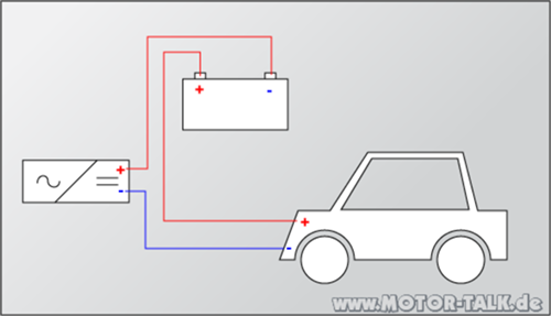

Neuerdings startet mein Fahrzeug kurz und geht dann sofort wieder aus. Ausserdem habe ich einen versengten Geruch in der Kabine und im Fussraum liegt eine Hülse mit der Aufschrift 220µ T 16V
PN036 LN KO LN (Durchm. von ca 10mm und 12mm lang)
Ich denke war irgend ein Fehlstrom. Weiß jemand wo dieses Teil steckt und was passiert sein könnte?

Hm, so wie das Gerät aussieht wage ich die Behauptung, dass der "Überlastungs-, Verpolungs- und Kurzschlussschutz" grösstenteils aus der Schmelzsicherung vorn am Gehäuse besteht.
(Lustiger Zufall: Einhell stellt nichts selber her, sondern importiert Whitelabel-Zeug aus China und schreibt seinen Namen drauf. Ich glaube ich hatte mal genau dasselbe Gerät mit einem anderen Namen drauf.)
Ich wage die Behauptung, dass du wenn du durch die Schlitze ins Gerät schaust, einen dicken Trafo und ein paar Kabel siehst, und irgendwo (wahrscheinlich hinten am Gehäuse) ist wahrscheinlich eine kleine Hohlniete, um die es beim Laden warm wird.
Mit einem Voltmeter kannst du ganz einfach selbst testen, ob das Ladegerät eine Batterieerkennung verbaut hat: Einschalten und die Spannung an den Ladeklemmen messen. Wenn da um die 14V aufwärts drauf sind, hat das Ding keine Batterieerkennung.

Achso nochmal zum Ladegerät, mit einem 2 poligen Spannungsprüfer habe ich im Leerlauf eine Gleichspannung von 6 V registriert. Der Prüfer zeigt aber nur zwei Bereiche für Gleichspannung
+- 6V und +-50V und der Bereich bei +-6 leuchtete.
