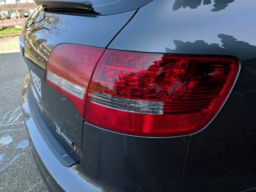

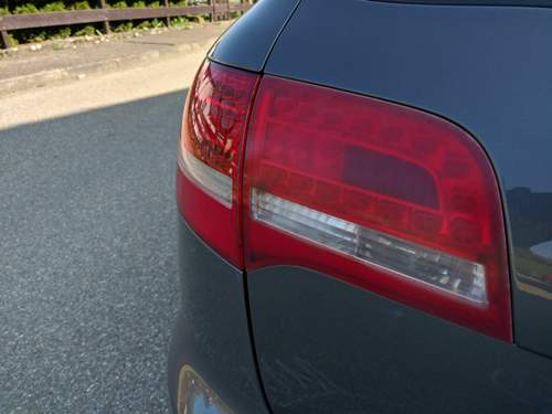

Hallo Leute!
Problem ist - Kondens- oder Schwitzwasser in den Leuchten.
Gibt es Gegenmittel? Austausch gegen selbe Sch@isse?
Img-1490
Img-1488

Aber wenn ich sie ausgebaut hab wäre es glaub sinnvoll die Rückleuchte innen Trocken zu Fönen oder? (Das kontensat muss ja alles raus)
Genau... hatte ich vergessen... entweder über Nacht auf die Heizung oder GUT trocken Föhnen !
Merci, wird so dann gemacht!!!
Aber was meine Innere leuchten abgeht ist nichts mehr mit Bearbeiten, die sind schon Matt geworden, muss ein neuer Satz her, aber nur Original/Valeo weil ein Nachbauten Satz überhaupt nicht gepasst hätte vor paar Monaten.

Ich bezweifle das es lange ein Schönheitsfehler bleibt.. die Platine wird corodieren und das Rücklicht irgendwann ausfallen...

Also meine inneren Rückleuchten sind sicher nicht von außen sondern von innen so Matt, genau zu sehen an dem linken (Innen), da sieht man in ein zwei Ecken so schwarze Flecken, eben durch die Feuchtigkeit (Schimmel?).
Auf alle Fälle kommen die raus, und den linken (Außen) werde ich Trocken Fönen und neu Abdichten.

Die inneren Rückleuchten auf dem hier gezeigten Foto sollten einfach mal angeschliffen und poliert werden. Dann sollten die wieder ordentlich aussehen.
Das selbe Problem hätte ich mal an einem 5er e39 Touring. Sahen nach der Bearbeitung wieder aus wie neu.
