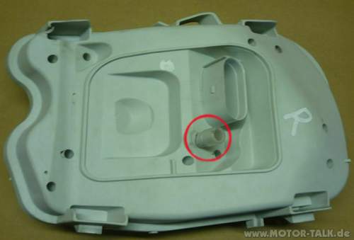

Was bei mir eigentlich immer geholfen hat...ausbauen und von unten ein kleines ca. 5mm großes loch reinboren...dann kann die Feuchtigkeit weg...versuchs mal, ist einfach und efektiv ;-)

Meistens hat das Wasser in den Rückleuchten auch eine Ursache...bei mir hat sich nach einiger Zeit herrausgestellt, das der Schlauch für die hintere Scheibe des Scheibenwischers gebrochen war...läuft nicht auf Garantie, aber es gibt dafür ein Reparaturkit, das kannst Du selber machen...ist ein bischen Arbeit, aber so brauchst Du dem Freundlichen das Geld nicht in den Rachen werfen...nach der Reparatur und dem 5cm Loch boren in die Scheinwerfer, hatte ich Ruhe!
