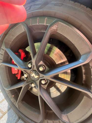

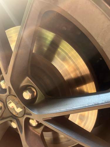

War heute mit meinem N auf der AB unterwegs und bin etwas „sportlicher gefahren“ mit 180-200 km/h, sofern der Verkehr es zugelassen hat. Auf dem Heimweg als die Bahn frei war musste ich von 220 auf ca 120 km/h abbremsen(anfangs keine Vollbremsung würde sagen 3/4 der Bremse wurde betätigt und von 170 auf 120 4/4 der Bremse)Beim Bremsvorgang von 170 auf 120 hab ich auf einmal ein schleifen gehört, auch meine Freundin hat sich gefragt was das für ein Geräusch war.
Es hatte sich sehr komisch angefühlt. Der Kona hat jetzt 24000 km runter und sportlich fahre ich ihn eigentlich nicht häufig, nur wenn wie heute schönes Wetter ist am Wochenende.
Beim aussteigen hab ich die Bremsen begutachtet, diese hatten z.t Blaue Flecken auf der Scheibe, die man auf dem Foto leider nicht so erkennen kann.
Da ich noch nicht die Gelegenheit hatte auf einem Ring zu fahren, wollte ich die Leute hier fragen die vllt öfter mal sehr sportlich aufm Ring fahren und mir bestätigen können ob dieses Bremsverhalten normal ist, oder ob etwas im Busch ist.
Ich hatte ihn auf der AB heute schon gedrückt, bin aber passiv gefahren und musste selten die Bremse stark betätigen. Das nach einmaligen stärkeren Bremsen das Auto so reagiert, war neu.
Vielen Dank
Blau steht meines Wissens nach für Überhitzung. Es kommt zur thermischen Oxydation, was dann später als blauer Schimmer auf den Scheiben sichtbar ist.
Normalerweise geht dies auch mit einer Verformung der Scheibe einher. Sprich schnellere Abnutzung/Vibrationen beim Bremsen und eine schlechtere/ungleichmässige Bremsleistung. Auch kann die Überhitzung zu Rissen führen. Dann wird es gefährlich. Da dein Wagen noch jung ist könnte es auch ein Fehler im Einbau/Baukomponenten der Bremsen sein. Bei Bedarf fahr doch zum Händler und lass es dort einfach von einem Fachmann begutachten.
Bin aber ehrlich gesagt irritiert, dass die Anlage so wenig aushält, bei dem wofür der Wagen eigentlich gedacht ist.
Tut sie nicht, habe unseren Kona N schon öfters über den Ring geprügelt, Bremsen sehr standfest und ohne irgendwelche Probleme.....
Werd in nächster Zeit mal zum Händler vorbeifahren um abchecken zu lassen, aber so vom Bild der Bremsscheibe her sieht es relativ normal aus, oder ?
Ich weiß nicht wie es bei euch ist, aber mein Kona quietscht sehr stark beim Bremsen seit Tag 1. bei Geschwindigkeiten von 20-80 km/h beim leichten Bremsen. Händler meinte ist halt so, hat er bei seinem auch, lol.
Bin dennoch enttäuscht, hab jetzt weniger Lust mal schneller zu fahren. Naja ich frag mal nach, danke
Moin,
meine Scheiben sehen auch etwas Bläulich aus und Funktionieren Dennoch Einwandfrei. Kein Rubbeln oder der gleichen.
Er hat jetzt 32.000km runter und das Quietschen ist schon seit letztem Jahr weg.
