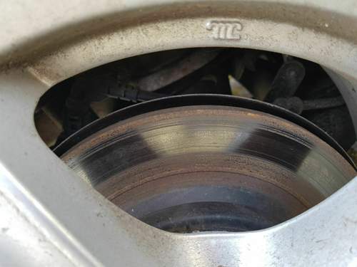

Hallo, wir haben im Dezember einen Kona E bekommen, nach 1000km zeigen die hinteren Bremsscheiben starken Rostansatz und nur in einem Teil der Scheibe schleifspuren der Bremsbeläge.
Mir ist bewußt, dass der Kona beim Bremsen relativ stark rekuperiert und die mechanischen Bremsen wenig nutzt. Aber dass es so krass ist hätte ich nicht gedacht.
Wie sind da eure Erfahrungen?

Hat der eine elektrische Bremse? Ansonsten können, so war es bei meinem Kona, die Beläge hinten nicht richtig eingebaut sein. Da war ein Pin der Beläge nicht in der Nut des Bremskolbens.

@Loneship93 Fahr mal ein paar Tage ohne Rekuperationsstufe und nutz ausschließlich die mechanische Bremse. Korrodierte Bremsscheiben kann man meistens frei bremsen. Ja, das Fahrzeug rekuperiert immer bei einer Bremsung! Du sollst ja auch bremsen und nicht das Bremspedal streicheln. Eine Vollbremsung ist auch nicht notwendig, nicht falsch verstehen. Ich hab bis jetzt noch kein Kundenfahrzeug (Ioniq E / Kona E) gehabt mit korrodierter Bremse.

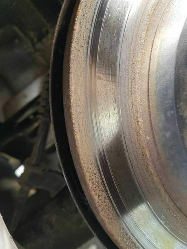

Ich habe hier mal zwei Bilder hochgeladen, zusätzlich ist das Tragbild auch absolut ungleichmäßig, ich würde vermuten, dass da was nicht stimmt.

@Loneship93 Wirklich schlecht ist das Tragbild nicht. Wenn man will, kann man die Beläge auf der HA mal runter nehmen, die Oberfläche des Belags mit sehr feinem Schleifpapier minimal anschleifen und wieder zusammen bauen. Sollte man sich aber auch trauen, ansonsten Hände weg.
