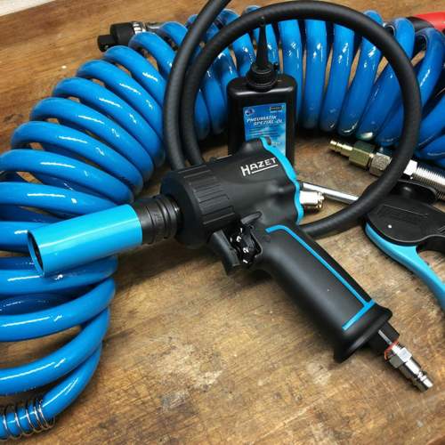

Implotex Flüsterkompressor 1500W,
HAZET Schrauber 9012M
HAZET Reifenfüller 9041G
Würth Druckluftschlauch 10m inn 13mm
Dazu noch die Rohrverlegung im Keller...auch vom Feinsten...

Ich habe einen Druckluftschlagschrauber und meistens einen meiner Kompressoren in der Garage stehen und drehe die Schrauben trotzdem mit der Hand raus und rein ;-)
Nimm einen ordentlichen Druckluftschlagschrauber von Hazet und einen Kompressor von Metabo
Und gut is das ist die beste Variante
Der Hazet wär halt schon bequemer.
Ich hab mich für die Kompressorvariante entschieden. 😁
@plumpsi schrieb am 23. September 2019 um 18:07:47 Uhr:
