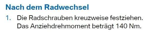

Ich dachte immer, 120nm seien genug und nun lese ich in der BA für den F32: 140nm!?
Im Prinzip wohl ziemlich egal, weil die in den Werkstätten sowieso alles voll anknallen. Nicht selten habe ich eine Verlängerung zum Lösen gebraucht 🙄
Drehmoment

Viele haben 120Nm, manche mehr und manche weniger. Es ist nie verkehrt sich in der Betriebsanleitung zu versichern.
120Nm sind viel zu wenig. Der vom TE angefragte Akkuschlagschrauber von Makita hat 1000Nm im Datenblatt stehen. Das reicht 🙂
Druckluftschrauber haben in der Regel sogar über 1000Nm. Das Lösemoment von Radschrauben ist sehr oft viel höher als das Anzugsmoment.
Also mindestens 200 Nm oder je nach Vertrauenswürdigkeit der theoretischen Angaben sollten es vielleicht sogar 300Nm sein.
