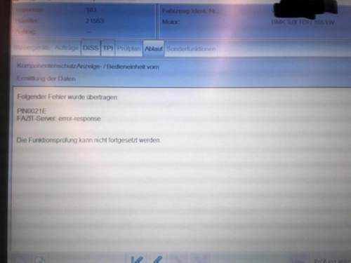

Hatte genau die selbe Situation vor ca. 3 Wochen.
Hatte auch das Displayinterface getauscht zwecks Rückfahrkamera.
An einem Samstag bei Audi gewesen. Fazit, beim Gateway wurde der Komponentenschutz aufgehoben beim Displayinterface nicht!
Am nächsten Samstag probiert, da ging’s problemlos.
Die Server sind samstags oft down.
Anbei noch ein Foto von der Fehlermeldung
