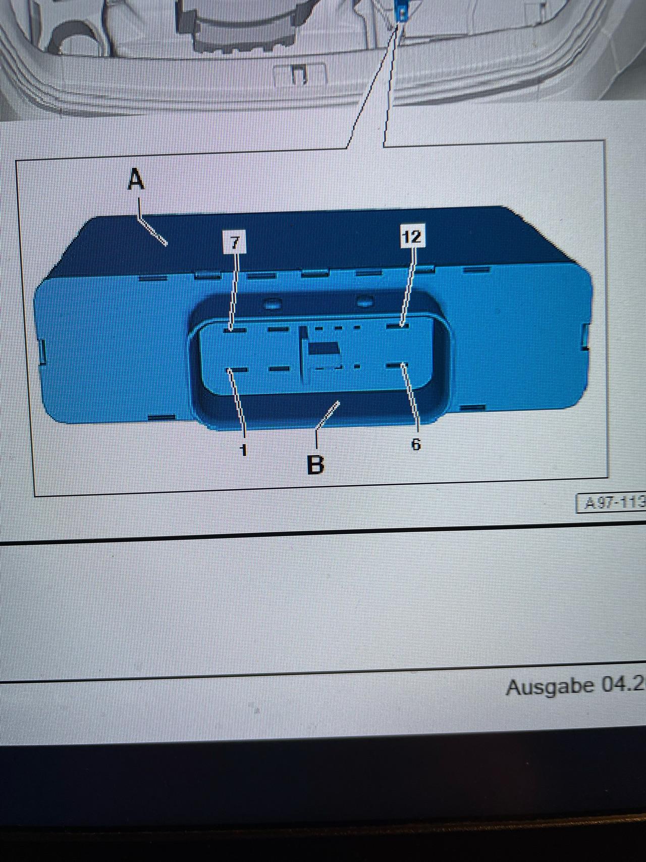

Spannungsstabilisator defekt
Es gibt kein 4g ohne Start stop
Ja hat start/stop,@Scotty18 wo ist der spannunsstabilisator?
Ich meine Kofferraum hinter / unter der Boden / Seiten Verkleidung
Ist das ein Steuergerät? Und gibt es eine Möglichkeit es zu prüfen?
Ja , ist auch auslesbar
Spannung am Ausgang messen
Wenn das der ist neben der Batterie, habe ich keine Ahnung wie ich es messen soll :-)
Mach mal die Plastikklappe hoch.
Ist ein 4g, auto war bei einem bekannten, vl hat er das getauscht…
@Scotty18 🙂 In meinen Stromlaufplänen ist die Variante ohne Start/Stopp aber enthalten. Deshalb bin ich da vorsichtig.
@Turbo2 Pin 7 ist der Pol, der die Versorgungsspannung führt.
.jpg
Betrifft aber keine EU Wagen
Das macht es einfacher…
@nunkistar vielen dank werde ich gleich ausprobieren
Hab pin 7 gemessen es kommen über 12v raus, dann kann ja nur irgendwo ein Kabelbruch sein…
