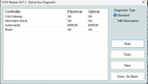

Dei KI ist ja mit dem Bus verbunden, sonst würden die Lämpis nicht leuchten. Ausprobieren würde ich mal, ob die Lampe von der elektrischen Handbremse fiunktioniert. Wenn alles aus ist und ich sitze im abgeschlossenen Auto, dann aktiviert das Betätigen des Handbremshebels auch den Bus.
Ich bin recht überzeugt, dass nicht das Wake-Up fehlt, alle anderen Steuergeräte hören es ja, sondern dass Dein KI es nicht hören will oder kann und eben nicht hochfährt.

Was Du noch tun kannst, geh mal in die Verbauliste im Diagnoseinterface und berichte von den Einträgen für das Kombi mit der 17. Bei mir gibt es den Eintrag zweimal und beide sind angehakt.
Habe ich gemacht, Bild anbei. Allerdings hatte ich zum Zeitpunkt des Testens den 32-fach Stecker am KI und den Bus überbrückt. Genau in der Kombination habe ich nämlich auch mal Testweise einen neuen Scan gemacht (anbei), um ggf. was Abweichendes zu erkennen.

VCDS
VCDS2

Im Gerät 19 gibt es noch einen Button „Verbauliste“ wie der auf englisch heißt, weiß ich natürlich nicht. Auf der linken Seite zweite Spalte obere Zeile.
Dann geht ein Fenster auf, wo die dem Gateway bekannten anderen Geräte angezeigt werden. Da mach mal einen Screenshot, auf dem Gerät 17 drauf ist. Wenn es ist wie bei mir, dann sind es zwei angehakte Zeilen.
In Deinen ersten Screenshot sieht man, dass das Komfortsystem beim öffnen die anderen alle erfolgreich geweckt hat.

Habe aktuell das KI mit dem 32-fach Stecker verbunden, den Bus überbrückt, und es so eingebaut, dann gehen wenigstens ein paar Funktionen wie Rückfahrkamera. Fahrtechnisch wahrscheinlich ziemlicher Mist, aber für kurzen Einkaufsweg muss es reichen.
Was mich allerdings stutzig macht. Nachdem ich das KI von der Firma zurückbekommen habe, leuchten auch die unteren Warnleuchten (die 4-5 Stück, die ich mal in einem Foto in einem der vorherigen Beiträge gepostet habe) nicht mehr. Jetzt scheint es also so ziemlich komplett tot zu sein. Vielleicht liegt es aber auch nur daran, dass jetzt kein Bus angesteckt ist. Dadurch kann ich dir nicht sagen, ob sich da was getan hätte. Potenziell eher nicht, da ich das (bis auf den Umstand, dass das Auto zugesperrt wäre) ja auch so bei Betätigen während des Testens wohl gemerkt hätte.

Die Verbauliste ist ok.
Wenn Du mit dem Bus den MOST (optischer Bus) meinst, dann kann das mit den Lämpchen nicht daran liegen. Der CAN-Bus, der diese Funktionen macht (und auch praktisch den ganzen Rest) ist im 32-Pol.
