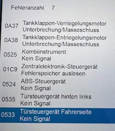

@xxiku schrieb am 4. April 2021 um 20:59:25 Uhr:
Hallo Leute ich war heute auf dem Weg in die Schweiz und dann ist plötzlich Warnlampe Sport Differenzial angefangen und dann hat alles andere auch angefangen bremsen und vieles mehr
Fehlerspeicher auslesen ^

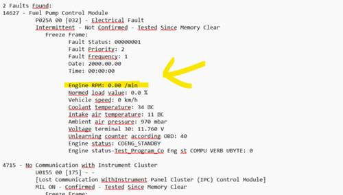

VCDS ist relevant… Mach einen kompletten Scan und hänge den hier als txt Datei ein.
Mich interessieren da vor allem die Zeiten und die gegenseitigen Abhängigkeiten sowie die Umgebungsbedingungen.
Vor allem interessiert mich auch, was hinter der Meldung „Fehlerspeicher auslesen“ steckt…
Dann gibt es Chancen, den Knoten aufzudröseln.
Danke @nunkistar für die rasche Rückmeldung.
Anbei die TXT. Dachte, es macht sicher keinen Unterschied ob Zündung ein oder Motor ein, daher habe ich mal die mit Motor ein angehängt. Habe aber sicherheitshalber auch nur mit Zündung ein durchlaufen lassen.

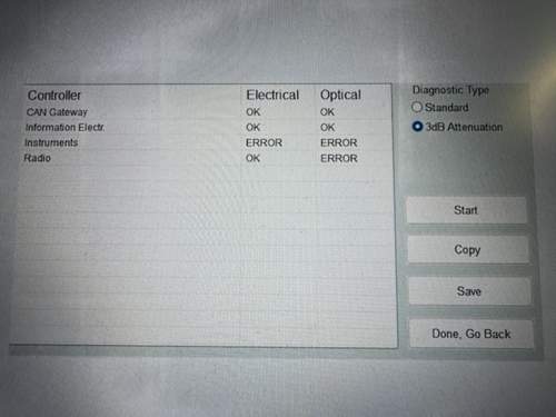

Ansonsten habe ich gelesen, dass ich wahrscheinlich eine Ringbruchdiagnose durchführen und Brücken besorgen sollte, um hier später ggf. für die Überprüfung des MOST Bus einzelne Teile zu überbrücken !?
Edit: Habe jetzt mal eine Ringbruchdiagnose gemacht, mit Standard und -3dB Dämpfung, und beide Mal mit dem selben Ergebnis, dass nach den gelisteten Steuergeräten die Diagnose abbrach:
Ringbruchdiagnose

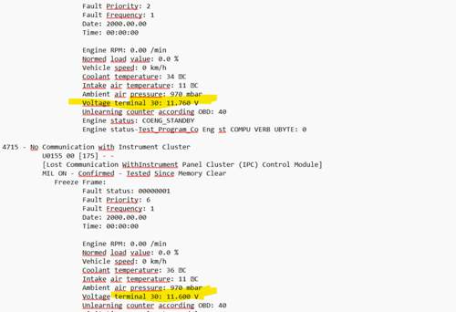

Sicher ist da ein Kommunikationsproblem unter verschiedenen Steuergeräten - die Suche wird sicher nicht so einfach. Ferndiagnosen sind hier keine Lösung. Da sind 22 Fehler im Protokoll.
Wichtig wäre auf jeden Fall, dass da ausreichend Strom vorhanden ist! Wieviel zeigt VCDS an, ohne dass der Motor läuft?
Und hast Du während der Diagnose eine Unterstützungsladung angeschlossen?
Das ist auf jeden Fall zu wenig!
Fehler

Deine "Motor_ein" und "Zündun_ein"- Dateien scheinen dieselben zu sein? In Beiden gibt es keine Motordrehzahl!
Also wenn eine gesunde Batterie im Wagen ist und Alles in Ordnung ist, sollten da 13,8-14,2 Volt zu finden sein.
Mit einer alten schwachen Batterie schockst Du bei jedem Startvorgang sämtliche Steuergeräte mit Unterspannung.
Und wenn die Batterie neu kommt, muss das noch nicht heißen, das Du da keine Fehler mehr hast. Aber Grundvoraussetzung ist die regulär benötigte Spannung.
