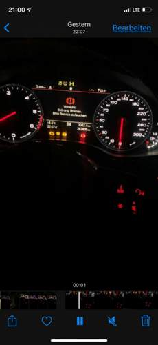

Hallo Leute ich war heute auf dem Weg in die Schweiz und dann ist plötzlich Warnlampe Sport Differenzial angefangen und dann hat alles andere auch angefangen bremsen und vieles mehr
Das sind aber andere Symptome/Probleme, die Anzeigen sind ja noch da. Bei unserem Problem gehen die Zeiger auf 0, dann wird das ganze KI schwarz und startetet nach ca. 3s wieder normal.
