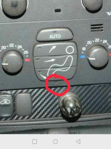

Der Sensor für die Dimmung der Instrumente sitzt, zumindest beim S60 I, in der Mittelkonsole.
Der zum Dimmen des Spiegels nach hinten ist einer der beiden ovalen "Dinger" über der Spiegelfläche.
Ich hatte nach vorn kein Loch, mein Sohn in seinem alten S80 auch nicht. Keine Ahnung, für was das Loch im Bild ist.
Aber laut Anleitung oben müsste das Loch zum Schalten für einen Kompass auf der Fahrerseite sein. Auf dem Foto sieht es aus, als wenn das Loch auf der Beifahrerseite ist.
Also wie so oft: ganz genaues weiß man nicht 😉.
Also der Sensor für die Instrumente sitzt unten am Heizungsbedienfeld - wurde gerade richtig gesagt. Der Sensor für die Helligkeit in Fahrtrichtung am Spiegel hat kein Loch im Gehäuse. Er sitzt ca. 1 cm von unten und 1,5 cm vom Rand auf der Beifahrerseite in einer Vertiefung der Spiegelabdeckung. Beim Zusammenbau nach Wechsel des Spiegelglases aufgrund Trollrotz muss man nämlich darauf achten, dass er wieder dort sitzt.

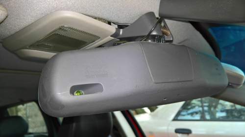

Hab mal meinen Spiegel fotografiert. Man sieht die Vertiefung auf der Beifahrerseite mit dem Sensor, der die Helligkeit in Fahrtrichtung aufnimmt.
Auf der Fahrerseite hat mein Spiegel tatsächlich die erwähnte Aussparung (Loch) für den Kompasstaster. Ein Kompass ist in meinem Wagen definitiv nicht verbaut. Es ist also zu vermuten, dass die Spiegelrückseite so ausgeführt wurde, egal ob Kompass oder nicht.

Kann auch noch zwei Fotos beisteuern.
Auf dem ersten sieht man auf der rechten Seite sehr deutlich den Helligkeitssensor nach hinten, die linke Seite ist "blind".
Auf dem zweiten sieht man durch das Luftloch einen Teil der im Rückspiegel verbauten Platine, da befindet sich kein Sensor.
Wie bereits geschrieben befindet sich der Helligkeitssensor der die Dimmung des Armaturenbretts bzw. der Instrumentenbeleuchtung regelt in Fahrtrichtung auf der rechten Seite des Spiegels. Kuckt euch das Foto von KaiCNG an.
