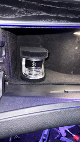

Wollte euch beschreiben wie mann das AirBalance nachrüsten kann auch von AliExpress erworbene Module.
1. Beifahrer Handschuhfach bodenabdeckung rausschrauben Thermostat abstecken links und oben die fußraumbelleuchtung abstecken.
2. Leiste einstieg berreich rausklippsen
3. Tacho rausbauen
4. Zierleiste abklippsen
5. Handschuhfach abschrauben 3 schrauben unter der Zierleiste// 1 schraube im Fach selber oben rechts // zwei unterhalb der schublade jeweils rechts und links.
6. leicht anheben und runterlassen
7. kabel unten rechts abziehen nicht vergessen
Dan geht es erdt los mit der AirBalance Nachrüstung
- Airbalance Halterung abklippsen und im Handschufach einschrauben (löcherwerksseitig vorhanden) 3x
- AirBalance Pumpe einlegen und kabel nach außen führen ( Werksfertige ausfuhr schacht vorhanden nur eindrücken)
- dan geht es weiter mit dem Schlauch der an das A-Brett drangehängt wird. (Ganz oben mittig unterhalb dem Lautsprecher ist ein werksloch eingebaut.
- Schlauch von UNTEN nach OBEN VERLEGEN UNND STECKEN. Vorsicht Airbag beifahrer ist nahe der Hand.
- Den sensor nicht vergessen einzufräsen in den luftkanal
- dan die kabel mit den Original kabeln pinnen bzw anzeicken wie man will.
- schlauch an die Pumpe anschließen nicht vergessen zum schluss erst.!
Anschließend alles schön verlegen und wieder das ganze so zurückbauen.
Ich lade einige Bilder hoch und bei Fragen gerne melden.
Einbauzeit ca. 1Std
Hoffe ich konnte helfen und gerne bei fragen einfach anschreiben.

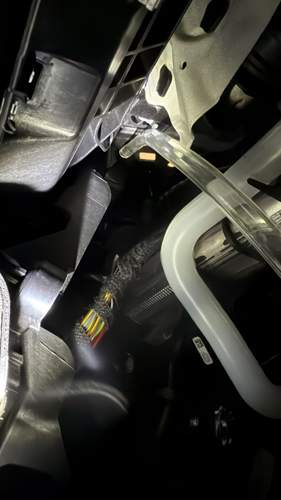

Der Schlauch kommt ja rauf zum Display in das A-Brett (ist werksseitig schon vorhanden der schlauch Eingang.)

Schlauch zum Display verlegen

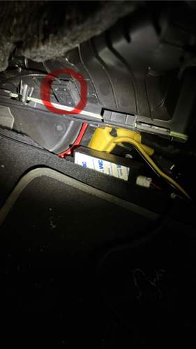

Zerstreuterer im roten Kringel zum Lufts

@mmarsn91 tatsächlich nicht viel er musste lediglich in den Luft Verteiler eingebohrt werden wie auf dem Bild zu sehen und nach oben mit dem Kabel gesteckt werden.
Strom kriegst du entweder über eine 10er Sicherung Fahrer Seite oder Beifahrer je nachdem wo du was frei hast oder du pinnst es zur MFA Sicherung. das kann dir aber @Martin E240T besser nochmal sagen weil er hat mir auch bei dem schritt geholfen bzw. es mir gesagt wie es eigentlich werkstechnisch gemanagte ist.
Wenn ich dir nicht genau genug bin dann schreib mir nochmal genau was du wissen möchtest und ich mache die tage Bilder wie es in meinem Auto verlegt ist.
