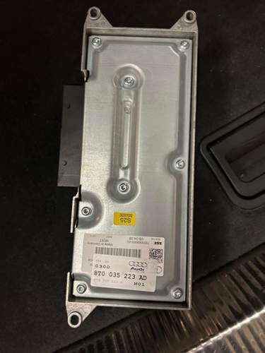

Hab das Radio Concert gehabt mit dem passiv system also eine Stufe unter B&O, das hat auch ne Endstufe hinten links unter der Abdeckung. Hab die aber mit der dazugehörigen Endstufe tauschen müssen weil die originale nur CAN hat und das MMI 3G mit MOST kommuniziert
Im Anhang in ein Foto von der neuen mit MOST
.jpg
Wenn du ein passives System hast oder das Audi Sound System hast, dann brauchst du keine Endstufe. Beim MMI 3G gibt es nur eine Endstufe, wenn ein B&O verbaut ist. Beim älteren MMI 2G war auch beim Audi Soundsystem eine Endstufe verbaut.
Bitte widersprecht mir, wenn ich falsch liegen sollte.
nee, du bist auf dem richtigen Weg...der Endverstärker 8T0 035 223 AD (G) ist eine für ASS und MMI2G - die kann mit dem MMI3G nicht kommunizieren...

Ich hab Serie einen Subwoofer von Audi verbaut, aber die Endstufe hatte eben kein MOST sondern CAN deswegen erkannte das MMI sie nicht. Der Soundsystemfehler (Soundsystem nicht erreichbar) ist mit dem tausch verschwunden aber jz hab ich eben den Kommunikationsfehler kann das wirklich sein dass es wieder ne falsche Endstufe ist?
Das Problem ist, dass es die Kombination seperater ASS-Endverstärker und MMI3G nicht gibt.
Das gibt es nur bei MMI2G und CAN-Radiosystemen.
Bei MMI3G und ASS musst du die Lautsprecher direkt an die Radio-Einheit anschließen am Quadlock-Stecker.
Da Du aber die Radio-Einheit 4F0...53x verbaut hast, geht dort nur das Passivsystem mit 4 Kanälen...

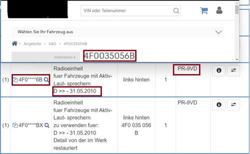

Denke Du bräuchtest 4F0 035 056 B
Wurde inzwischen durch BX ersetzt

4F0 035 056 B ist momentan verbaut, original mit dem Concert hatte ich eine 8T0 035 223 AB verbaut.
Dazu bekommen habe ich beim Nachrüstset eine 8T0 035 223 AD weil meine original verbaute nur CAN und keinen MOST hatte.
Ich hätte schon mal ohne Endstufe probiert aber egal in welcher Kombination erfolglos kann das vll sein weil ich es nicht codiert habe? Denn wenn ich die Endstufe weglasse schreibt er mir im Fehlerspeicher Soundsystem nicht erreichbar

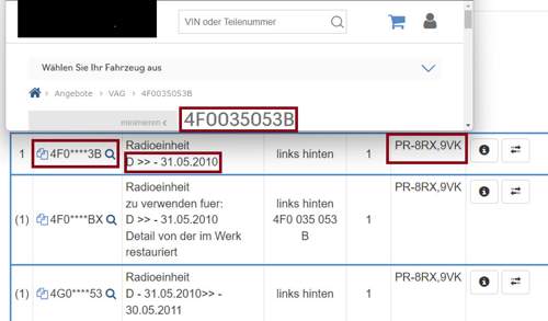

Ganz oben hast Du Geschrieben das 4FO 035 053 B Verbaut ist (Nachgerüstet)
Jetzt 4F0 035 056 B
"053" ist für Ausführung Passiv
"056" für Ausführung Aktiv
"8T0035223AD" Benötigst Du gar nicht.
Anbei ist das alleinige Teil im Kofferraum worüber die Musik Dudelt;
https://www.ebay.de/itm/276333509209?...
Sei denn Du hast vor 2G nachrüsten,..da wird meine ich der Verstärker Verwendet, dazu das Navi/DVD LW im Kofferraum...
