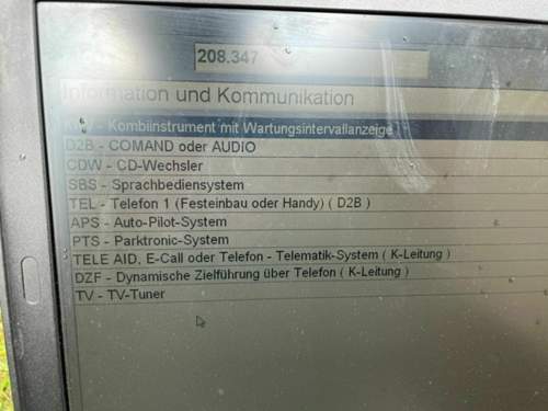

Nur jetzt zum negativen Punkt: In der SD wird kein einziges Steuergerät der Gruppe "Information und Kommunikation" angezeigt, sprich weder Comand, Tel, SBS, Cd-Wechsler, Heizung usw. Alle Steuergeräte fehlen in der SD beim Kurztest. Zugreifen kann ich auf die Steuergeräte auch nicht.

Die auf dem Bild zu erkennenden Steuergeräte sind alle nicht erreichbar. Nicht irritierten, meiner ist ein 208.435.
Auf dem Bild erkennt man oben 208.347 - das ist die probeweise gesteckte Einheit vom Schlachter.

Deshalbn habe ich die Vermutung, Dass Du Dir irgendwie die Codierung geschossen hast. Dein Auto ist also "ohne Radio" so meine Vermutung. Wahrscheinlich kannst Du auch jetzt wieder die Uhrzeit im KI einstellen oder?
Wenn dem so ist, dann in SD wieder die richtoige Ausstattung codieren. Weiß die Schritte leider nicht auswendig, ist zu lange her...
