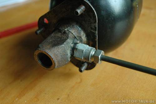

So hat der Schmied das Problem gelöst, für 5 euro. Ich habe ihm 10 gegeben.
Dsc-2832
Schön gemacht, aber warum nicht gleich neue Bulleneier?
